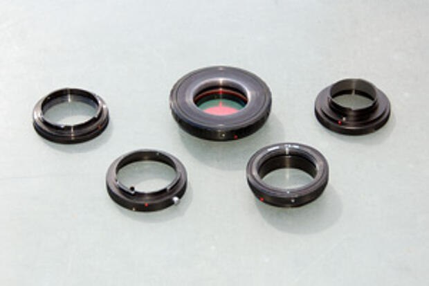

Auch wenn Sie im Prinzip fokale Fotografie betreiben, wenn Sie den Mond einfach mit einer beliebigen Kamera fotografieren, ist für die Mondfotografie eine Spiegelreflexkamera und ein Teleskop die gängige Kombination – ansonsten ist der Mond einfach zu klein, auch wenn Sie am Teleskop den Autofokus nicht verwenden können. Im Prinzip ist es egal, ob Sie eine digitale oder eine analoge Spiegelreflex benutzen. Bei einer Digitalkamera sollten Sie allerdings einen Klarglasfilter oder besser noch einen UV/IR-Sperrfilter einsetzen. Letzterer kann bei Refraktoren zu schärferen Bildern führen, da er ultraviolettes oder infrarotes Licht blockt, für das die Kamera empfindlich sein kann – diese unsichtbare Strahlung hat in der Regel einen anderen Schärfepunkt als sichtbares Licht. Vor allem schützt so ein Filter aber den Kamerachip vor Staub. Dafür können Sie auf Clipfilter zurückgreifen, die in das Kameragehäuse eingesetzt werden, auf DSLR-T-Ringe, die gleichzeitig als T2-Adapter und Filterhalter dienen, oder auf Adapter von T2 auf 2"-Steckhülsen, in die ein 2"-Filter eingeschraubt werden kann. Sie können natürlich auch ohne diesen Schutz fotografieren, allerdings kann sich dann sehr rasch Staub auf dem Bildsensor absetzen, sodass Sie Ihre Kamera reinigen müssen, wenn Sie keine dunklen Flecken auf ihren Bildern wollen.

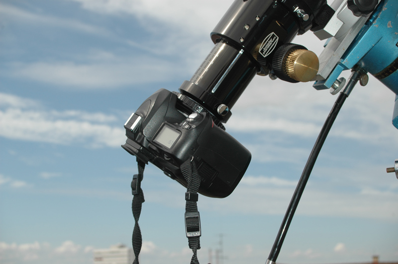

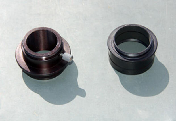

Um die Kamera an das Teleskop anzuschließen, benötigen zuerst einen T2-Adapter. Dieser hat auf der einen Seite ein T2-Gewinde und auf der anderen einen Bajonett-Verschluss, der zu Ihrer Kamera passen muss. Dann benötigen Sie ein weiteren Adapter vom T2-Anschluss auf den Okularauszug Ihres Teleskops. Ideal sind Adapter mit 2" Durchlass, da diese das Bild nicht abschatten ("vignettieren") – aber das geht natürlich nur, wenn Ihr Fernrohr auch einen 2"-Okularauszug hat. Einige Okularauszüge oder 1,25"-Reduzierstücke haben bereits ein T2-Gewinde integriert.
Für die fokale Mondfotografie sollten Sie wie immer bei der Astrofotografie ein möglichst stabile Montierung verwenden. Wenn eine Spiegelreflexkamera auslöst, klappt nämlich zuerst der Spiegel hoch, was zu Erschütterungen führt. Bei langen Brennweiten werden diese deutlich im Bild festgehalten, und Ihre Aufnahme ist verwackelt. Die Belichtung starten Sie am Besten mit einem Fern- oder Drahtauslöser, Sie können aber auch den Selbstauslöser verwenden. So stoßen Sie nicht an das Teleskop und vermeiden unnötige Erschütterungen.
