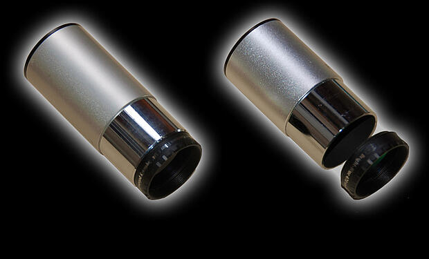

Okularfilter versprechen bessere, kontrastreichere Bilder und manchmal sogar das Ende der Lichtverschmutzung. Um einschätzen zu können, was ein Filter wirklich leistet, ist es wichtig, die Funktionsweise der verschiedenen Filter zu verstehen. Denn eigentlich ist es ja widersinnig: Einerseits wird versucht, ein möglichst großes Teleskop zu kaufen, das so viel Licht wie möglich sammelt, und dann wird ein Filter in das Okular geschraubt, der viel Licht einfach ausblendet.
