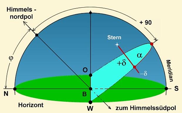

Der Name äquatoriale Montierung stammt ebenfalls aus dem Namen eines Koordinatensystems, nämlich dem Äquatorsystem. Es kann folgendermaßen beschrieben werden:
Das astronomische Koordinatensystem Äquatorial mit dem Koordinatenpaar Rektaszension (adäquat dem Azimut) und Deklination (adäquat dem Höhenwinkel)
Das äquatoriale Koordinatensystem
Bezugsebene ist hier der Himmelsäquator (in türkis dargestellt), die Deklination (+ delta) gibt die Höhe des Objekts über dem Himmelsäquator an (oder - delta südlich des Himmelsäquators), der Stundenwinkel (alpha) dessen Abstand vom Meridian (Mittagslinie)
Die Positionen von Sternen und anderer Himmelskörper werden als Koordinaten auf der Himmelskugel eingetragen, einem imaginären Koordinatensystem, das Astronomen über den Himmel legen.
Wie die Erdoberfläche wird auch die Himmelskugel durch gedachte Längen- und Breitengrade unterteilt. Ihr Nord- und Südpol liegen in der gedachten Verlängerung der Erdachse genau über den entsprechenden Polen der Erde, und der Himmelsäquator ist die Projektion des Erdäquators auf die Himmelskugel.

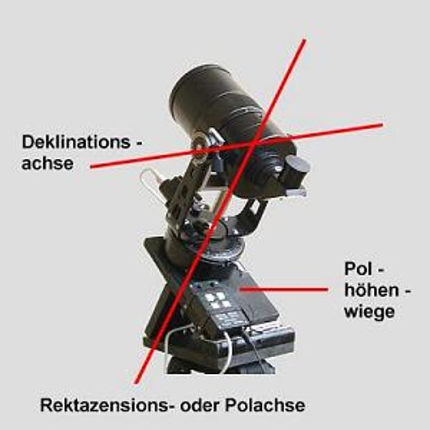

Auf eine äquatoriale (parallaktische) Montierung projiziert, sieht das Achssystem so aus.

Eine parallaktische Montierung ist im Prinzip nichts anderes als eine azimutale Montierung, bei der allerdings die azimutale Drehachse unter dem Winkel des Himmelspols und in ihrer Richtung genau Nord-Süd aufgestellt wird. Die Drehachse nennt man dann Pol- oder Rektaszensionsachse, die Höhenachse wird zur Deklinationsachse.
