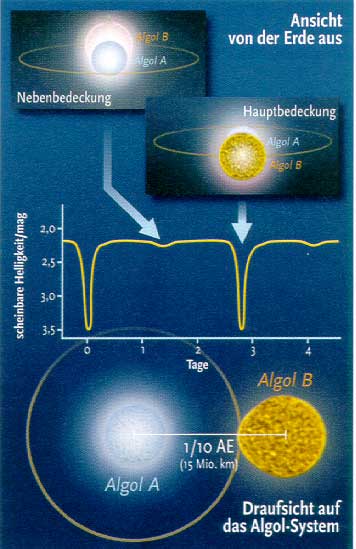

Doppelsterne sind ein in allen Sternbildern sehr verbreitetes Phänomen. Doch gibt es Doppelsterne, die nur durch ihren Lichtwechsel auffallen, die "bedeckungsveränderlichen Sterne". Der beobachtete Lichtwechsel kommt dadurch zustande, dass die beiden Sterne sich in einer Ebene umeinander bewegen, deren Kante zufällig genau in unsere Richtung zeigt. Während die beiden Sterne umeinander laufen, bedecken sie sich also gegenseitig bei jedem Umlauf.
Der in seiner scheinbaren Helligkeit veränderliche Stern Beta Persei (Algol) ist ein solcher Bedeckungsveränderlicher. Als variabel entdeckt wurde Algol von Montanari im Jahre 1669. Der englische Astronom John Goodricke wies 1783 die Periode im Lichtwechsel von Algol nach, und vermutete als Ursache die Bedeckung des Sterns durch einen umlaufenden Planeten. Erst Edward Pickering konnte 1881 feststellen, dass Algol ein Doppelsternsystem ist.
Algol ist normalerweise 2,12 mag hell und besteht aus einem größeren, orangefarbenen, lichtschwächeren sowie einem kleineren, blauen aber helleren Stern. Bedeckt der schwächere den helleren Stern, sinkt die Helligkeit von Algol für ungefähr zwei Stunden auf 3,40 mag. Nach genau 2,8673 Tagen wiederholt sich das Schauspiel (s. Lichtkurve). Aus Feinheiten in der Lichtkurve können die Astronomen außerdem ablesen, dass die beiden Sterne sich nicht vollständig bedecken. Die kleinere "Delle" in der Lichtkurve erscheint, wenn der helle den lichtschwachen Stern bedeckt. Während dieser kleine Effekt nur mit Messinstrumenten nachweisbar ist, kann das tiefe Hauptminimum mit bloßem Auge verfolgt werden. Und das ist unsere Projektaufgabe in diesem Monat.

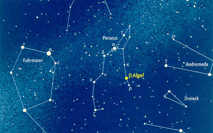

Den Lichtwechsel veränderlicher Sterne beobachtet man mit Hilfe von Vergleichssternen, die ihre Helligkeit nicht ändern: Ist mein Veränderlicher heller als Stern 2 und schwächer als Stern 1? Dann muss er die Helligkeit dazwischen besitzen. In der Nähe von Algol findet man sehr gute Vergleichssterne. Diese sind in der Aufsuchkarte markiert und in der Tabelle aufgeführt.

Beginnen Sie mit der Beobachtung bereits einige Stunden vor dem angekündigten Minimum, um Algol noch in seiner hellen Phase zu "erwischen". Vergleichen Sie die Algol-Helligkeit relativ zu allen aufgeführten Sternen und tragen Sie in das untenstehende Beobachtungsprotokoll ein, ob Algol heller oder dunkler ist als der betreffende Stern. Machen Sie dazu in der betreffenden Spalte ein Kreuz. Notieren Sie unbedingt die genaue Uhrzeit. An einer Stelle in der Protokoll-Tabelle wird Ihr Kreuz von "Algol dunkler" nach "Algol heller" wechseln. Algol muss zu diesem Zeitpunkt also etwas heller als der als schwächer ernannte Vergleichsstern sein und etwas dunkler als der als heller erkannte Vergleichsstern. Nehmen Sie als "geschätzte Helligkeit" einen Helligkeitswert in der Mitte zwischen diesen beiden Sternen. Zum Beispiel deuten die beiden bereits in der Tabelle eingetragenen Kreuze an, dass Algol heller als 1,8 aber dunkler als 3,8 mag ist.
