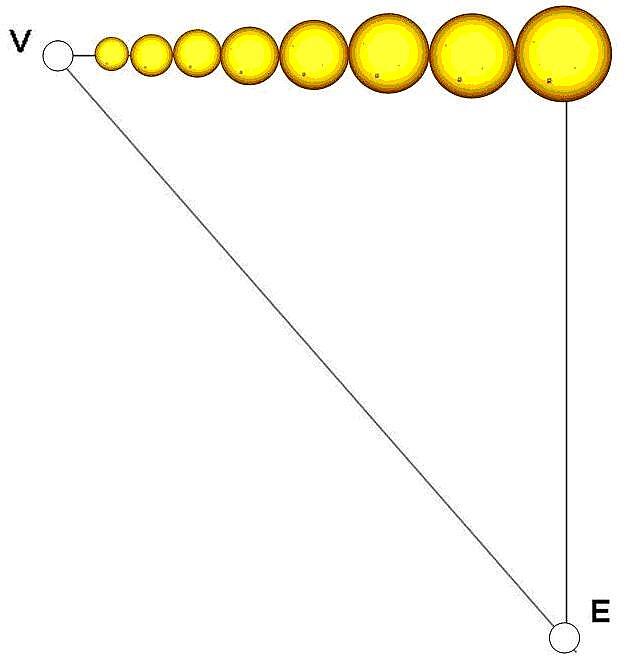

Die große Abweichung der beiden Werte kommt daher, dass die Punkte der Strecke Sonne – Venus verschiedene Entfernungen vom Beobachter auf der Erde haben. Deshalb würde auch die Sonnenscheibe an jedem Punkt auf dieser Strecke eine andere scheinbare Größe haben.
siehe Abbildung 1: kleiner werdende Sonnenscheiben bei wachsendem Beobachterabstand, nicht maßstäblich und ein wenig übertrieben (Quelle Sonnenbild: wikipedia)
Die Vorstellung, die Entfernung Sonne – Venus gedanklich mit gleich großen Sonnenscheiben zu füllen und diese dann zu zählen, ist also zu schwach.

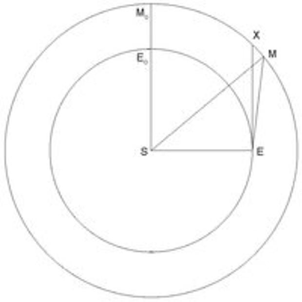

Um die Entfernung zum Mars zu ermitteln, stellen wir uns folgendes vor: Im Falle der Opposition befinden sich Sonne, Erde und Mars auf einer Linie (Abbildung: Strecke SMO). Die Bahnen von Mars und Erde denken wir uns als Kreise. Wenn die Opposition „bei 12 Uhr“ stattfindet, wird die Erde auf ihrem Weg im Uhrzeigersinn nach einem Vierteljahr um 90° weitergekommen und „bei 3 Uhr“ sein: also in Punkt E.
siehe Abbildung 3: Skizze zum Lösungsansatz zur Bestimmung der Entfernung Sonne – Mars.
In derselben Zeitspanne (Vierteljahr) bewegt sich der Mars, der eine größere Entfernung und Umlaufzeit hat, um einen Winkel weiter, der kleiner als derjenige ist, den die Erde in einem Vierteljahr überstreicht.
Der Winkel, den Mars schafft, kann man so bestimmen: Die Umlaufzeit des Mars beträgt UMars = 687 Tage. Die Umlaufzeit des Mars verhält sich zum Volkreis von 360° so wie ein Vierteljahr der Erde (91,25 Tage) zu einem Winkel x.
687 Tage / 360° = 91,25 Tage / x
x = 360° * 91,25 Tage / 687 Tage
x = 47,82°
x = MOSM
Der Winkel MSE beträgt 90° - MOSM.
MSE = 90° - 47,82°,
MSE = 42,18°.

Die Größe des Winkels SEM ergibt sich mit SEM = 90° + XEM.
Die 90° ergeben sich daraus, dass XE parallel zu MOS ist. Die Oppositionslinie wurde nach E verschoben. SEM = 90,036°
Dort, wo sich SM und EM entsprechend der genannten Winkel treffen, liegt der Punkt M. Durch M verläuft die Marsbahn, SM zeigt die Entfernung zur Sonne. Wer mag, kann dies auch gern mit Zirkel und Lineal ausführen.
Die Zahlen dazu:
Winkel MSE [°]: 42,18; sin MSE: 0,67150601
XEM[°]: 0,036
Winkel SEM [°]: 90,036; sin SEM: 0,9999998
SME (180- SEM + MSE) [°]: 47,78
Nun kennen wir alle Winkel des Dreiecks SEM und die Länge der Seite SE (Entfernung Erde – Sonne) dieses Dreiecks. In einem Schultafelwerk 6) (und vielen anderen Büchern) wird folgende Beziehung zur Dreiecksberechnung unter der Bezeichnung „Sinussatz“ angeführt.
a / sin a = α / sin β;         b / sin β = c / sin γ
Damit kann die Länge der Seite SM bestimmt werden.
entspricht im Ansatz oben
SM / sin SEM = SE / sin SME
für SE = 1 (Entfernung Erde – Sonne = 1 Astronomische Einheit) erhalten wir
SM = sin SEM * SE / sin SME
SM = 0,9999998 / 0,67150601
SM = 1,48918965
Mit der Entfernung Erde – Sonne (SE) von 149,6 Mio Km
ergibt sich die Entfernung Sonne – Mars SM
SM = 1,48918965 * 149,6 Mio Km
SM = 222,78 Mio Km.
