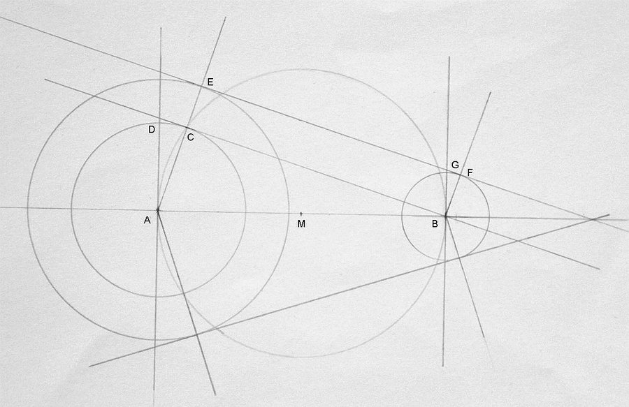

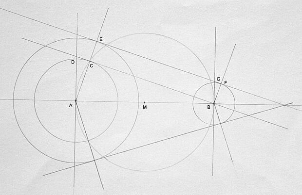

Nach kurzem Nachdenken mag man diesem Satz zustimmen und sich fragen, warum Aristarch diese Sache für wichtig genug hielt, um sie aufzuschreiben. Macht man sich klar, welche Konsequenzen sich daraus für die Beobachtungen (Zeiten und Orte) der Himmelskörper ergeben, so wird man Aristarchs Wertung zustimmen. Offenbar vermutete er zu Recht, daß die Sonne größer ist als die Erde. In seiner Abhandlung gibt Aristarch eine ausführliche geometrische Beschreibung dessen, was in jenem Satz steckt. Wir wollen der Sache mit Hilfe folgender Abbildung nachgehen.
Wir reduzieren die Sache mit der Abbildung also auf zwei Kreise, stellvertretend für die von Aristarch genannten Kugeln und konstruieren zwei Tangenten an die beiden Kreise. Dabei lassen wir die Spitzfindigkeiten beiseite (die Kreise könnten einander berühren, die Kreisbögen könnten einander schneiden, ein Kreis könnte in dem anderen liegen, die Tangenten könnten einander kreuzen oder miteinander identisch sein ...) sondern folgen der Überlegung des Aristarch.
Die Tangenten an die Kreise konstruiert man so 5):
  • Ein Kreis sei gegeben durch den Mittelpunkt A und den Radius AE.
  • Der andere Kreis sei gegeben durch den Mittelpunkt B und den Radius BF.
  • Wir bestimmen (selbstverständlich geometrisch und in einer Nebenskizze) die Differenz der beiden Radien und zeichnen einen dritten Kreis, einen Hilfskreis, mit dem Mittelpunkt A und dem Radius AC. AC = AE – BF.
  • Nun bestimmen wir durch das Schlagen zweier Kreisbögen von A und B aus mit einem Radius, der deutlich größer ist als ½ AB, den Mittelpunkt der Strecke AB und nennen ihn M.
  • Um M zeichnen wir einen Kreis mit dem Radius AM.
  • Dieser schneidet den Kreis mit dem Radius AD um den Punkt A in C.
  • Verlängert man AC bis zur Peripherie des „großen Kreises“ um A, erhalten wir den Punkt E.
  • Verbinden wir B und C, so gewinnen wir eine Tangente an dem Kreis mit dem Radius AD um A im Punkt C.
  • Verschieben wir diese Tangente parallel bis zu den Punkten E und F, erhalten wir die Tangente an den beiden ursprünglich benannten Kreisen.
  • Spiegeln wir diese Konstruktion an der Achse AB, finden wir die andere relevante Tangente.

Das Dreieck ABC ist ein Dreieck über dem Durchmesser des Kreises um den Punkt M mit dem Radius AM. Die eine Seite des Dreiecks ist jener Durchmesser und der gegenüberliegende Punkt des Dreiecks liegt auf der Peripherie des Kreises. Über solche Dreiecke lehrt uns Thales von Milet (– 624; -546 1)), was heute als Satz des Thales geläufig ist, nämlich, daß diese Dreiecke rechtwinklig sind und diese rechten Winkel jeweils jene auf der Peripherie sind. Der Satz des Thales ist bewiesen, weshalb wir uns damit nicht befassen müssen 6).
Verschiebt man diese Tangente BC nun um den Radius des kleineren Kreises, wird man die Tangente EF bekommen. - quod erat demonstrandum

Da wir schon dabei sind: Werfen wir noch einen Blick auf die Abbildung. Wir wollen annehmen, ein Beobachter stünde in B und betrachte eine Kugel, dargestellt durch den Kreis mit dem Mittelpunkt A und dem Radius AC. Dann zeigt die Abbildung, daß ein Beobachter einer Kugel von dieser selbstverständlich nur einen Teil sehen kann, der kleiner ist als eine Halbkugel. Die Kugel erscheint unter einem Winkel, dessen einer Schenkel in der Abbildung BC entspricht. Das genaue Maß des sichtbaren Teils der Kugel ist leicht zu benennen: Der Winkel ABC ist halb so groß wie der Winkel, unter dem die Kugel für den Betrachter erscheint. Der Winkel ACB hat 90° (Thalessatz, Kreis um M mit dem Radius AM). Also ist Winkel CAB + Winkel ABC = 90°. Winkel DAB ist gleichfalls ein rechter Winkel. Wenn Winkel CAB um den Winkel ABC kleiner als 90° ist, so wird Winkel DAB um dasselbe Maß größer sein als Winkel CAB. Also sieht man von der Kugel soviel weniger als 180° wie der Winkel groß ist, unter dem die Kugel erscheint.
