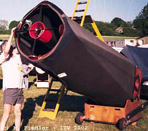

Eine Alternative besteht darin, dass Licht mit einem Hohlspiegel zu einem Brennpunkt zu vereinen. Dies gelingt aber mit einem Kugelspiegel aufgrund des sphärischen Fehlers nicht perfekt, stattdessen ist ein Parabolspiegel erforderlich. Ein Kugelspiegel vereinigt Randstrahlen in einem kürzeren Abstand als achsnahe Strahlen. Eine Parabel ist jedoch gegenüber der Sphäre in der Mitte stärker gekrümmt und behebt damit die sphärische Aberration.  Bei der Reflexion an einer Oberfläche entstehen auch keine Farbfehler, weil das Licht durch keine Glasschicht läuft. Das Bild ist jedoch nicht so einfach für den Beobachter zugänglich, er müsste sich dann vor den Spiegel mitten in den Strahlengang setzen.
