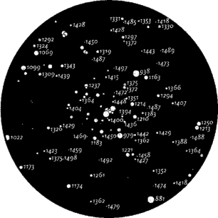

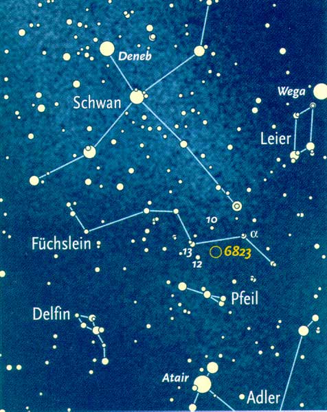

Um festzustellen, wie hell der schwächste noch sichtbare Stern ist, nehmen wir am besten einen Sternhaufen, bei dem die Sternhelligkeiten genau bekannt sind. Etwa NGC 6823, ein heller offener Sternhaufen im Sternbild Füchslein. Sie finden hier zwei identische Karten dieses Haufens, die eine ohne, die andere mit Helligkeitsangaben. Zum leichteren Auffinden des Sternhaufens im Zentrum des "Sommerdreiecks" hier auch eine Aufsuchkarte mit Sternen bis zur Helligkeit 6 mag. Das Sternbild Füchslein ist gegen Mitternacht, also 1 Uhr MESZ, gut beobachtbar, 45° hoch am Südosthimmel.
Zwei Detailkarten von NGC 6823; oben zur Identifizierung, und unten mit Helligkeitsangaben (1352 = 13,52 mag). Entnommen einer Vorlage aus WEBDA - J.C. Mermilliod, Universität Lausanne.
Stellen Sie den Haufen ein. Wählen Sie dann eine Vergrößerung, die nicht größer als der doppelte Teleskopdurchmesser in mm sein sollte (100-mm-Teleskop = maximal 200-fache Vergrößerung). Vergleichen Sie den Anblick im Okular mit der Karte ohne Helligkeitsbezeichnungen. Markieren sie mit Bleistift auf dieser Karte, welche Sterne Sie im Okular erkennen können. Nicht mogeln! Schauen Sie erst nach der Beobachtung auf die Karte mit Helligkeitsangaben und stellen Sie fest, wie hell der schwächste Stern ist, den Sie im Haufen noch erkennen konnten. Tragen Sie den Wert mit den Daten über Ihr Teleskop (Typ, Durchmesser, Vergrößerung) sowie Datum, Uhrzeit und Wetterbedingungen in Ihr Beobachtungsbuch oder in die Protokolltabelle hier ins Buch ein. Fertig!
