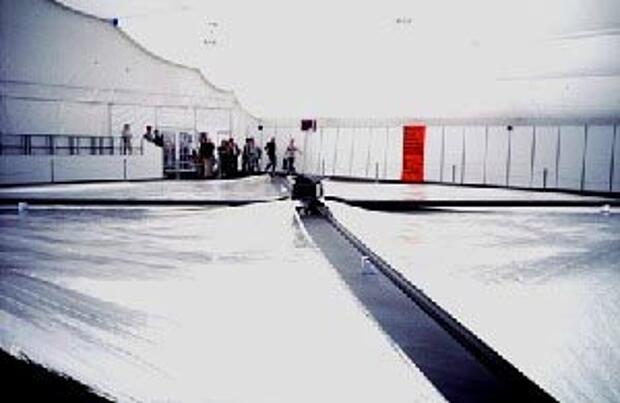

Das schnellste "Segelschiff" der Welt wird seine Jungfernfahrt nicht im irdisch-maritimen, sondern im kosmischen Ozean feiern. Bereits auf der ILA Berlin 2000, der diesjährigen Internationalen Luft- und Raumfahrtausstellung stellten die Europäische Weltraumagentur (ESA) und das Deutsche Zentrum für Luft- und Raumfahrt (DLR) gemeinsam mit den Industriepartnern Kayser-Threde GmbH und Invent GmbH der Öffentlichkeit erstmals den wohl ungewöhnlichsten Segler aller Zeiten vor: den DLR-Sonnensegler Solar Sail.
Wenn alsbald das schnellste Segelschiff der Welt im kosmischen Ozean seine Jungfernfahrt feiert, dürften seine irdisch-maritimen Kollegen vor Neid glatt erblassen. Denn im Unterschied zu den historisch hölzernen Bezwingern der sieben Weltmeere und seinen Nachfolgern muss das neue Weltraumgefährt nicht gegen Wellen, Wind und Wetter ankämpfen. Statt dessen driftet es in stets gleichbleibend ruhigen Gewässern - und dies entschieden schneller. Auf diesem Kurs wird dereinst der DLR-Sonnensegler Solar Sail steuern.
Angetrieben wird Solar Sail - wie im übrigen all seine Nachfolgemodelle - durch den Lichtdruck der Sonne. Treffen die von der Sonne ausgesandten Photonen auf die Bespannung des Seglers, erreicht das Leichtbauraumschiff durch den Rückstoß und infolge der Impulsübertragung der Photonen eine überraschend hohe Geschwindigkeit. Ähnlich wie bei einem Segelschiff, das mit dem Wind fährt, muss sich eine segelnde Raumsonde am Stand der Sonne orientieren, von der die antreibenden Lichtstrahlen ausgehen. Wird dabei die Intensität des Lichtdrucks der Sonne vollends genutzt, sind Geschwindigkeiten bis zu 360.000 Kilometer in der Stunde realistisch. Am schnellsten fliegt der Sonnensegler, wenn er relativ nahe an der Sonne vorbeifliegt. Theoretisch wäre es auch möglich, mit speziellen Satelliten in der Erdumlaufbahn, die mit Hilfe von Solarenergie fokussierte Laser in Richtung Solarsegel schießen, einen künstlichen Sonnenwind zu erzeugen und somit Raumsonden auch in großer Entfernung weiter zu beschleunigen.
