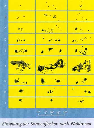

Waldmeier hat im Jahr 1947 zehn Fleckenklassen eingeführt: A, B, C, D, E, F, G, H, I und J. In der Grafik links sind die Fleckenklassen zeichnerisch dargestellt. Es gibt demnach einzelne kleine und große Flecken, sowie kleine und große Fleckengruppen. Die Flecken-Relativzahl R ergibt sich aus der Zahl der Gruppen g mal 10 plus die Zahl aller Einzelflecken f, also
R = 10 x g + f
Die Klassen selbst sind in dieser einfachen Relativzahl nicht berücksichtigt. Sehen wir auf unserer Sonne eine A-Gruppe mit 2 Einzelflecken, eine B-Gruppe mit 5 Einzelflecken, eine B-Gruppe mit 9 Einzelflecken, und eine C-Gruppe mit 15 Einzelflecken, also insgesamt 4 Gruppen mit zusammen 16 Einzelflecken, so ergibt sich daraus eine Relativzahl von 10 x 4 + 31 = 71.
