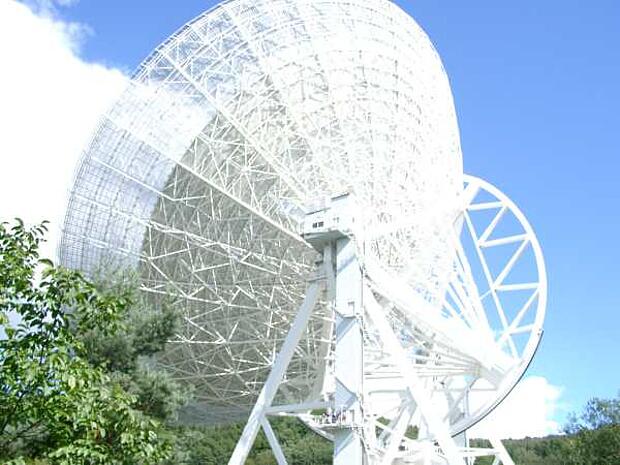

Strahlend weiß ragte das filigrane, klar gegliederte Tragwerk der gewaltigen Antennenschüssel vor uns in den blauen Spätsommerhimmel. Mit 100 Metern Durchmesser und einer Gesamthöhe von 113 Metern ist das Effelsberger Radioteleskop heute das zweitgrößte, voll bewegliche Radioteleskop der Welt.

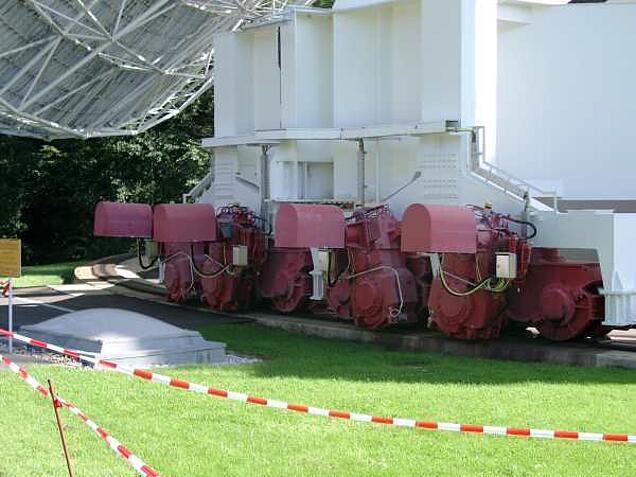

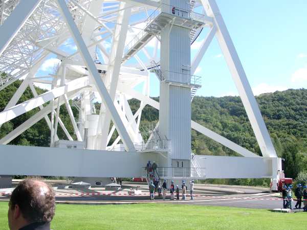

Das 3200 Tonnen schwere Gerät ist azimutal montiert und rollt auf vier Radsätzen mit jeweils acht Stahlrädern auf einem einbetonierten ebenen Tragschienenkreis von 64 m Durchmesser. Es kann hierauf in einem Zug um 480° mit maximal 32°/min gedreht werden. Jeweils vier Räder pro Radsatz werden mit geregelten Gleichstrommotoren ruckfrei angetrieben. Mit diesem Verfahren wird bei diesem riesigen Gerät eine Positionierungsgenauigkeit von 0,2 Bogensekunden erreicht. Von so etwas können wir Amateurastronomen bei unseren Montierungen nur träumen. Trotz seiner gewaltigen Größe wirkt das Teleskop wohlproportioniert und elegant.

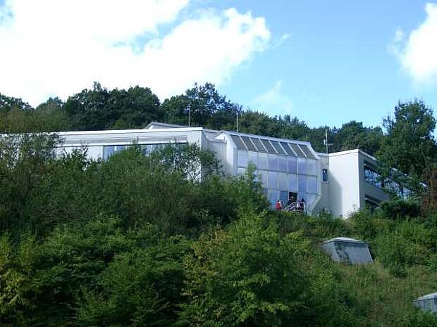

Neben dem Teleskop nehmen sich die an den Berghang gebauten mehrstöckigen Institutsgebäude geradezu winzig aus. Sie enthalten u. a, den Steuerraum des Teleskops, die Einrichtungen zur Durchführung der Messungen und für die Aufzeichnung der Messdaten, Seminar- und Vortragsräume, Laboratorien und eine feinmechanische Werkstatt.
In allen Räumen und Gängen herrschte an diesem Tag ein reger Betrieb. Überall waren die Mitarbeiter des Instituts umlagert von interessierten Besuchern und hatten viele Fragen zu beantworten.

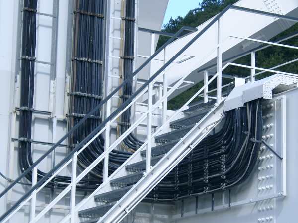

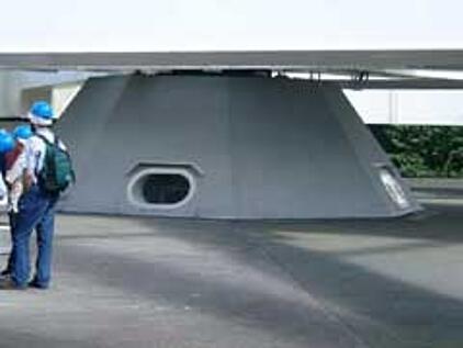

Vor dem Radioteleskop drängte sich eine anscheinend unerschöpfliche Schlange von Besuchern, die die unterste Plattform des Gerätes besuchen wollten. In Gruppen zu 15 Personen wurden die Besucher mit Schutzhelmen versehen und konnten daraufhin unter der Führung und der Erklärung kompetenter Mitarbeiter des MPLA einen der Radsätze am Radioteleskop in Augenschein nehmen, den mächtigen zentralen Drehzapfen des Teleskops mit den darin geführten Leistungs-, Signal- und Steuerkabeln betrachten und dann mit dem Aufzug 23 m hoch zur untersten Arbeitsplattform hinauffahren.

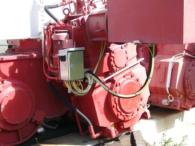

Der Blick durch das Raster des Gitterbodens dieser Plattform auf den 23 Meter tiefer liegenden Betonboden des Schienenkranzes war zunächst gewöhnungsbedürftig, aber man konnte zum Ausgleich nun die Azimutalstellmotoren des Radioteleskops und den zugehörigen Zahnkranz mit seinem Radius von 28 Metern nun aus nächster Nähe und sogar in Aktion erleben, und das entschädigte für alles. Es war erstaunlich am eigenen Leib zu erleben, dass sich das 3200 Tonnen schwere Radioteleskop völlig ruckfrei drehen, schwenken und anhalten lässt.

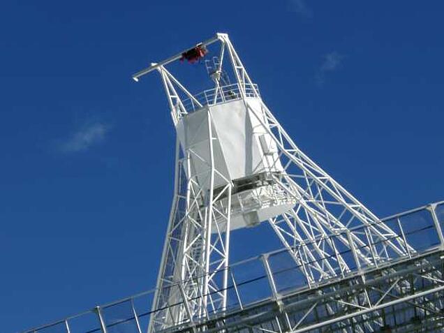

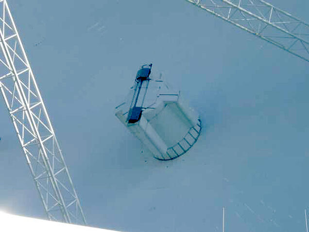

In Kürze wird das Radioteleskop einen aktiv gesteuerten Sekundärreflektor erhalten, der den aus dem Öffnungsverhältnis von 1/0,33 resultierenden Restabbildungsfehler des Hauptspiegels korrigieren kann. Damit lässt sich eine weitere Verbesserung des Auflösungsvermögens des Radioteleskops im Sekundärfokus erzielen (siehe "Das Projekt Effelsberg 2004+." Neuer Sekundärspiegel mit aktiver Optik für das 100-m-Radioteleskop, MPIfR Pressemitteilung vom 10. September 2004).
