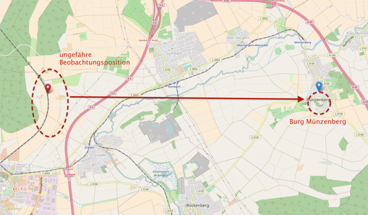

Als erstes habe ich mich mal Kartentechnisch damit auseinandergesetzt, wo sich die jeweiligen Orte überhaupt befinden.
Und dank den einschlägigen Kartentools ergibt sich zufällig eine Beobachtungsposition genau in West-Ost-Richtung :
Das wird die Berechnung wohl hoffentlich etwas vereinfachen...
Eine Messung ergibt ca. 6.3 km zwischen den Positionen und eine Recherche nach den Liegenschaften dort auf dem Höhenzug ist auch schonmal nicht schlecht, denn dort befinden sich 2 Aussiedlerhöfe. Falls ich dort in nächster Zeit desöfteren mit Foto-Equipment herumlungern muss, wäre es wohl nicht verkehrt, den Anwohnern mal Bescheid zu geben ;-)

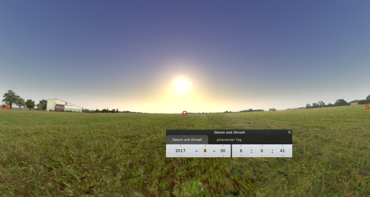

OK, jetzt ( Ende April ) steht die Sonne zu hoch … drehen wir mal die Zeit etwas zurück …
Ein paar Minuten lustiges Klickspielchen , in dem man Tage und Minuten zwischen 5:30 und 6:30 hin und herklickt um die Sonne zu platzieren … So wird der Gamer ein wenig gefordert ;-)

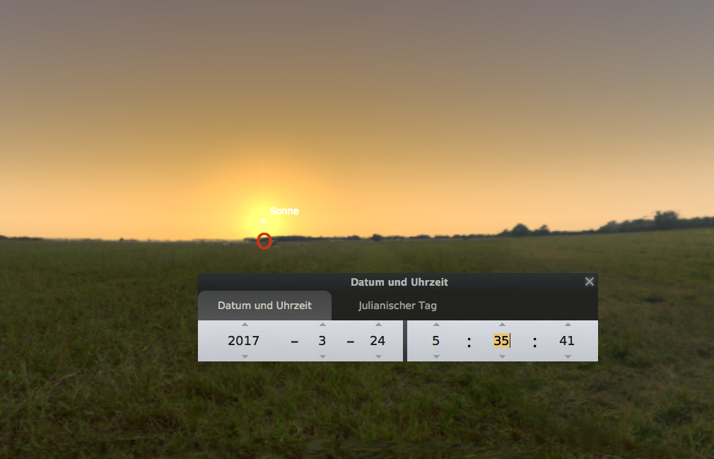

Dann kommt dies hier bei raus :
Nun gut, der 24.3. ist leider schon um, aber das entspricht dem Gefühl, dass die Position so im März ideal sein könnte. Also im März um halb 6 morgens auf die Lauer legen … Aber was im März funktioniert, müsste doch dann im September/Oktober auch funktionieren, oder ?

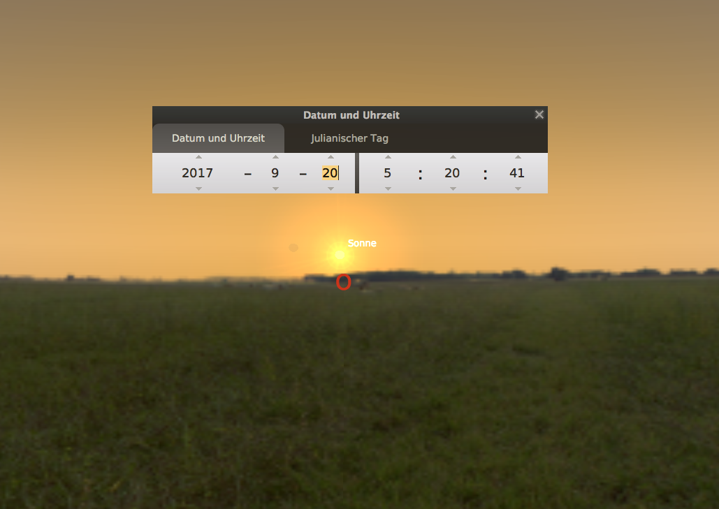

Tatsache, nach 1 Minute Klickediklick stellt sich der 20.9. heraus …
Moment mal, mag der geübte Astronom sich wahrscheinlich schon längst fragen. Manchmal dauert es ein wenig bis da ein Groschen fällt. Exakte Ost-West Ausrichtung ? Azimuth von ca. 90° , dann ist es wohl kein Zufall, dass die Beobachtungspositionen rund um die Tag-und-Nacht-Gleichen liegen …

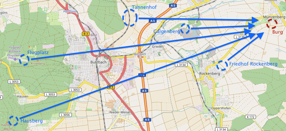

Beim groben "Überflug" der Karte fällt mir nur ein :
Flugplatz Butzbach , wobei ich nicht sicher weiß ob von hier eine Sichtlinie zur Burg existiert.
www.openstreetmap.de/karte.html
Oder der Hausbergturm, der einen schönen Rundumblick hat
Für diese Positionen gilt es nun anhand der Koordinaten einen Azimuth auszurechnen.
Oh, hoffentlich findet sich irgendwo ein Berechnungstool, welches mir als mathematisch minderbegabtem Fotografen etwas Unterstützung bietet.
Das große Goorakel verkündete mit die Seite GeoCaching-Toolbox
www.gctoolbox.de/ger/tools/Abstand_und_Winkel_zwischen_zwei_Koordinaten_in_Luftlinie/distance.htm
Hier bekam ich zwei Ergebnisse :
  • Hausberg Butzbach Peilungswinkel 68.4 Grad und ca. 12 km Abstand
  • Flugplatz Butzbach Peilungswinkel 80.7 Grad und ca. 11 km Abstand
Verdammt, den Azimuth 68.4 Grad für den Hausberg gerade so verpasst :
23. Apr. 2017 Aufgang: 6h14.9m az= 68.9°
24. Apr. 2017 Aufgang: 6h13.0m az= 68.4°
OK, 2 Monate vor der Sonnenwende , dann sollte dies auch für 2 Monate danach gelten, schauen wir uns mal um den 20.8. rum mal den Tagesalmanach an :
18. Aug. 2017 Aufgang: 6h18.0m az= 68.2°
19. Aug. 2017 Aufgang: 6h19.5m az= 68.7°
Und siehe da : am 18.8. und 19.8. habe ich wohl ein Date mit Sol Invictus am Hausberg ;-) Auch noch am Wochenende, perfekt !!!
Allerdings hat der Hausberg mit 480 m Höhe gegenüber der Burg mit ca. 232 m Höhe einen Nachteil, möglich ist, dass der Horizont dahinter zu hoch, da mein Beobachtungswinkel zu steil ist.
Wenn man das ganze jetzt genauer haben will, müsste man die Isohypsen der Umgebung mit einbeziehen, als die gleiche Höhenlinie der Burg auf den gegenüberliegenden Hängen. Evtl. Sogar noch ein paar Meter darunter, damit man schön über die Burg hinwegpeilen kann.
Also, für demnächst einen Ausflug auf den Hausbergturm einplanen und die Lage checken, wie die Beobachtungsposition Richtung Münzenberg ist und ob das 300er Tele dafür ausreicht. Immerhin 12 km Abstand.
Just fällt mir dazu noch ein dritter und evtl. Vierter Beobachtungspunkt ein, der sogar näher an der Burg liegt, aber ebenfalls leicht erhöht gegenüber der Umgebung, einmal der Galgenberg Nordöstlich von Griedel und dann der Friedhofshügel Nordöstlich von Rockenberg.
Der Galgenberg zu Griedel befindet sich bei 50°26'54.0"N 8°43'10.7"E mit einer Peilung von 84.6° und fast 4 km Abstand bei ähnlichen Azimuth-Bedingungen wie der präferierte Punkt beim Tannenhof.
Der Rockenberger Friedhofshügel liegt bei 50°26'03.9"N 8°44'24.2"E und bietet uns einen Peilwinkel von 52,8° bei einer Distanz von ca. 3,2 km.
Interessanter Peilungswinkel, allerdings je näher wir an die Burg herankommen, desto kleiner wird die Sonne abgebildet. Auch wird der Spielraum für den Aufgang etwas eingeschränkt. Der Punkt liegt quasi fast direkt unterhalb der Burg, d.h. man steht auf einer kleinen Erhöhung am Hang des Burgberges.

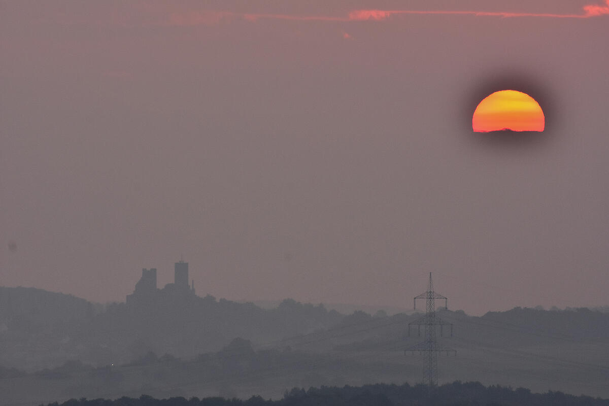

Nun, Wetter- und Terminbedingt kamen trotz Vorplanung erstmal keine Fotosessions zustande. Meist scheiterten meine Pläne morgens vor Sonnenaufgang mit vollem Equipment zum "Sniper-Nest" auszurücken entweder am miesen Wetter, oder an vorabendlichen Sozialen Verpflichtungen die eines gesunden Ausschlafens bedurften und durch fehlende Fahrtüchtigkeit beeinträchtigt gewesen wären

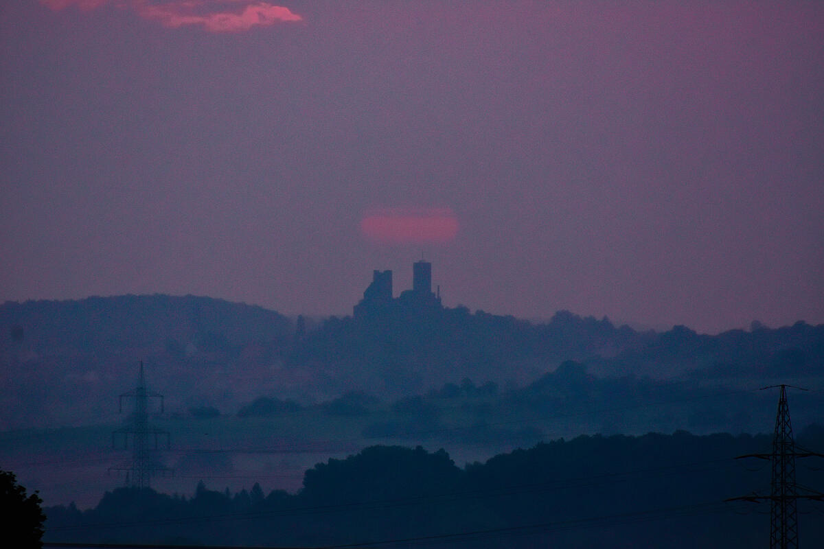

Mist, knapp daneben … also doch zu weit nördlich auf den Hügel gefahren. Aber sher schön ist zu sehen, dass die Größenverhältnisse wirklich sehr passend wären. Eine riesige Sonnenkugel, die durch die beiden Türme scheint. Das spornt an.

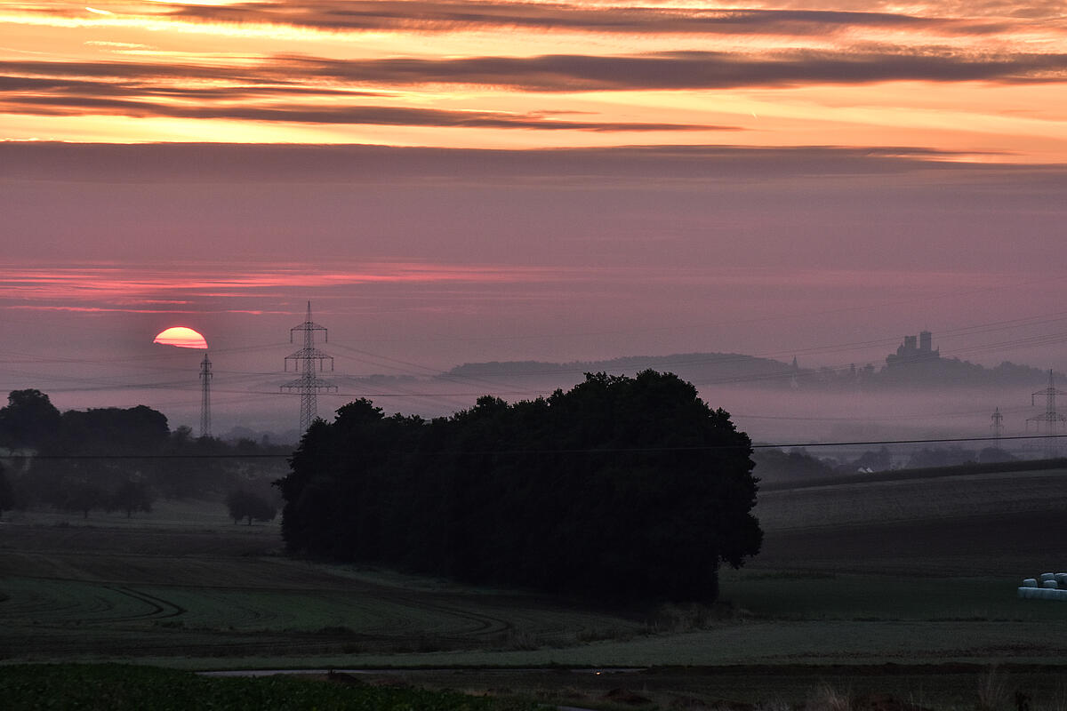

Danach bin ich dann wirklich ein paar Kilometer weiter nach Süden gefahren und zu einem Platz, der mir wesentlich idealer schien. Dieser befindet sich am Waldrand relativ weit oben, in der nähe des Waldhofes.
OK, dann Samstag morgen der nächste Versuch.
6:00 Aufstehen, aufgrund KfZ-Mangels um 6:35 mit Kamera aufs Bike geschwungen, und durch Wald und Feld den kürzesten Weg mit durch die Pampa gesucht. Durchgeschwitzt um 7:10 am Platz angekommen und auf die Sonne gewartet. Eigentlich sah es an diesem Morgen rundherum Wettertechnisch besser aus, aber dicht über dem Horizont schien ein wesentlich dichteres Wolkenband zu liegen.
Ein paar Minuten später konnte ich sehr schwach einen roten Fleck etwas links neben der Burg erkennen. Mit der Kamera fest im Griff rannte ich ca. 200 m am Waldrand entlang in Richtung Norden und konnte folgendes Bild schießen :
Nagut, knapp daneben, aber schonmal von 2 km auf 200 Meter angenähert. Einige Minuten später bestätigte sich die Existenz eines Wolkenbands o.ä. am Horizont, denn die Sonne kam dann wesentlich klarer zum Vorschein. Leider war im Vergleich zum Vortag die Umgebung gefühlt um einiges dunkler, dieses Bild habe ich zur Veranschaulichung nochmal mit einer starken Kontrasterhöhung überarbeitet, damit man die Sonne besser erkennen kann
