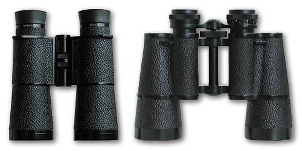

Porro-Gläser sind günstiger und einfacher herzustellen als Dachkant-Gläser (gleiches Qualitätsniveau vorausgesetzt!). Das liegt daran, daß der Fertigungsaufwand für Dachkantprismen entsprechender Güte höher ist wie bei Porroprismen. Ferngläser mit Dachkantprismen werden oft mit einer Innenfokussierung und einer soliden Abdichtung gegen Staub und Feuchtigkeit angeboten. Auch das spiegelt sich natürlich im Preis wieder. In letzter Zeit werden immer häufiger Dachkant-Gläser sowohl von renommierten Firmen als auch von Billiganbietern beworben. Dies ist mehr oder weniger eine Modeerscheinung, da die Dachkant-Gläser eleganter aussehen, ein kompakteres Gehäuse haben und auch leichter zu halten sind. Es gibt allerdings keinen vernünftigen Grund, warum das optische Prinzip dem Porro-Prismensystem überlegen sein sollte. Wer ein sehr gutes Porro-Glas mit einem sehr guten Dachkant-Glas vergleicht, stellt fest, daß man bei einem in der optischen Qualität vergleichbaren Dachkant-Glas locker mit 40-50% Aufpreis rechnen kann. Daher würde ich bei Dachkant-Gläsern aus billigem Hause zu einer gewissen Vorsicht raten. Ein wirklich gutes Dachkant-Glas erfordert einigen optischen Aufwand und ein solches Fernglas (z.B. von Nikon, Leica oder Zeiss) steht einem ausgezeichneten Porro-Glas in der Bildgüte kaum nach. Leider hat das aber auch seinen Preis. Im Zweifelsfall ist ein gutes Porro-Glas möglicherweise die bessere Wahl.
Im Bild sind ein Dachkant-Glas (links) und ein Porro-Glas (rechts) gegenübergestellt. Die Dachkant-Gläser erkennt man an der schmalen (H-förmigen) Bauform, beim Porro-Glas haben die Objektive einen deutlich größeren Abstand voneinander wie die Okulare. Für Naturbeobachtungen liefern Porro-Gläser ein ausgeprägtes räumliches Bild, im Dachkant-Glas erscheint die Perspektive "flacher". Dachkant-Gläser haben meist eine kürzere minimale Einstelldistanz, was für Naturbeobachtungen von Vorteil ist.

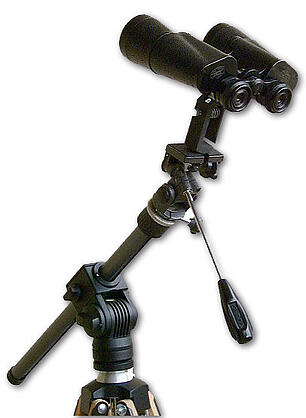

Zum Beobachten hochstehender Objekte sollte man bequem unter dem Fernglas sitzen können. Eine einfache Lösung ist im Bild zu sehen. Das 15x50 Fernglas ist hier auf einer Kombination aus einem Schwenkarm und einem Neigekopf montiert. Diese Teile (z.B. von Gitzo oder Manfrotto) findet man in jedem guten Fotoladen. Wenn das Fernglas zu schwer wird, kann man am gegenüberliegenden Ende ein Gegengewicht anbringen. Wenn das Fernglas öfter mal beim Verstellen im Antlitz des Beobachters gelandet ist, wird man diesen Rat beherzigen. Auch bei verschiedenen Astrohändlern kann man geeignete Montierungen kaufen, nur kosten die nicht gerade wenig Geld.
