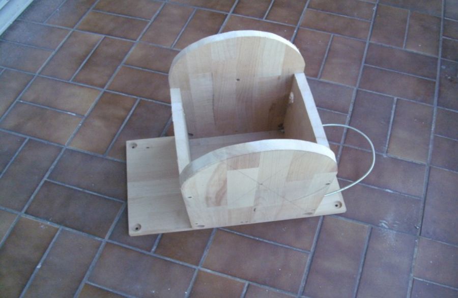

Vier von den o.g. Brettern hernehmen, mit der Wasserwaage je von Ecke zu Ecke diagonale Linien einzeichnen -- Da wo sie sich treffen ist der Mittelpunkt. Dort wird möglichst senkrecht ein Loch gebohrt, was etwas größer ist als der Durchmesser des Gewindestabs.
Bei diesen 4 Brettern: je eine der beiden schmalen Brettseiten wird  halbkreisförmig abgesägt: Einzeichnen mittels Zirkel oder Bindfaden/Bleistift (Bohrung als Mittelpunkt annehmen) und dann mit der Stichsäge absägen.
Eines der verbliebenen Bretter wird quer, mittig durchtrennt, so dass wir 2 Stücke (in meinem Fall) von etwa  22,5 x 25 cm erhalten.
Diese zwei Teile  ergeben die Vorderseite und die Rückseite des oberen Kastens. Dazu kommen 2 von den abgerundeten Brettern (mit Rundungen nach oben) für die rechte und linke Seite. Ein weiteres Brett (als Boden) -- soll nach vorne und hinten über stehen (nach vorne weiter herausragen lassen). Alles wird nun möglichst genau miteinander verschraubt, so dass sich eine kleine Holzkiste mit Öffnung nach oben ergibt. (Im Zweifel alle Teile vorher mal probehalber richtig zusammenhalten und ggf. anzeichnen. Dann möglichst vorbohren und auch darauf achten, dass alles rechtwinklig ist und die Schraubenköpfe (insbesondere an den Seitenteilen!) versenkt werden.

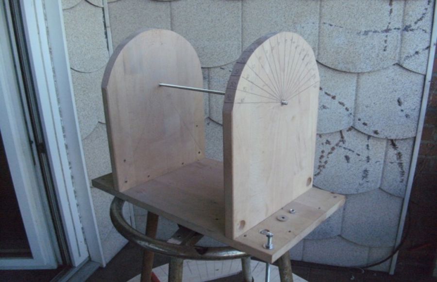

Im Endeffekt sollte das ungefähr so aussehen – Den Drahtbügel bitte wegdenken. War nur ein Versuch. Nach dieser Anleitung wird die zuunterst liegende Platte zwischen den Außenbrettern liegen – bei mir liegt sie unten drunter -- dies spielt aber in Hinsicht auf die Funktion keine Rolle.
Jetzt nehmen wir die Gewindestange, führen sie durch die Mittelbohrungen der Seitenteile. Danach stecken wir die 2 anderen abgerundeten Bretter außen auf die Gewindestange und schrauben wie mittels Unterlegscheiben und Muttern fest. (Hinweis: Möglicherweise macht es Sinn, zwischen die Bretter jeweils noch eine Schicht Filztuch oder 1-2 Kopiererfolien einzulegen, damit sie später besser übereinander rutschen. Ich habe bei mir nachträglich je 2 Kopiererfolien eingefügt. War etwas knifflig, aber das Lager gleitet nun wesentlich besser.)
Die äußeren Bretter werden nun so gedreht, dass die geraden Kanten nach oben zeigen und die Rundungen nach unten. Oben wird ein weiteres Brett quer(!) aufgelegt und verschraubt -- auch hier ist sauberes Arbeiten erforderlich. Vorbohren und Schraubköpfe versenken ist ebenfalls Pflicht.
Dies zusammen ergibt nun ein recht stabiles Drehgelenk für die vertikale Ausrichtung, welches momentan auf dem Kopf steht.
Hier nur mal der untere Teil des Drehgelenkes mit herausgenommenem Kastenteil zu Anschauungszwecken. Dieses Bauteil steckt nun gem. Anleitung kopfüber auf dem zuvor gebauten Holzkasten. (ich wollte meines einfach nicht noch mal auseinander nehmen – ich bitte um Nachsicht.)
Sofern nun kein alter Bar-Hocker etc. (mit eigenem Drehgelenk für den horizontalen Schwenk -- wie bei mir) als Unterbau verwendet wird (wer hat schon so einen praktischen BarHocker herumstehen :-) ), muss auf ein Tischmodell mit einem eigenen Drehgelenk ausgewichen werden:

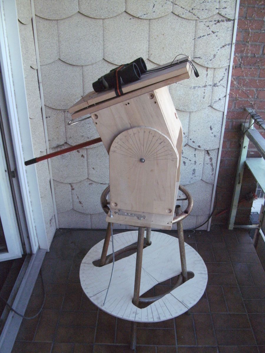

Das ganze kopfüber umdrehen, so dass nun alles auf dem großen  Unterlagenbrett steht. Die auf der Unterlage aufliegende Konstruktion steht nun richtig herum und sollte nun insgesamt um 360 Grad drehbar sein. Die oberste Platte sollte nach leichtem Lösen des Gewindestabes vertikal zu kippen sein. Feststellen kann man das ganze, indem man die Mutter am Gewindestab wieder etwas fester anzieht. (Tipp: Hier ggf. Flügelmutter verwenden, sofern vorhanden)
Jetzt kommen die großvolumigen Bohrungen für den Besenstiel: Auf der Vorderplatte und der Hinterplatte unseres Kastens wird jeweils gegenüber ein Loch gebohrt, durch das der Besenstiel
gerade so durch passt. Besenstiel durch gesteckt und fertig ist der Führungshebel mit dem man das ganze schon einigermaßen genau justieren kann. Je länger der Besenstiel, desto genauer kann später justiert werden. (Hinweis: Ein kleiner Griff bringt leider keine ausreichende Genauigkeit -- das habe ich schon durch.) Bei mir stakt der Führungshebel etwa 50-60 cm aus der Holzkiste heraus, was mitunter noch etwas tricky ist. Wenn genug Platz am Observationsort vorhanden, darf man sich gerne noch etwas mehr gönnen.
Damit ist die grundlegende Stativkonstruktion fertig und kann bereits als einfache Fernglasauflage benutzt werden.

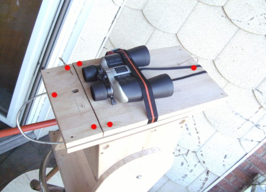

Das nun noch verbliebene Brett wird nun mit der Stichsäge quer durchgesägt -- nicht mittig, sondern etwa im Verhältnis 1:3 (bei meinen Brettabmessungen etwa 32cm). Beide Teile werden nun mit der Schnittkante wieder aneinander gelegt und jeweils mit 3 senkrechten,  dünnen Bohrungen (etwas dünner als eine Holz-Schraube) versehen: Je 2 Stück außen (rechts/links) nahe bei unserer gesägten Schnittkante und je ein weiteres mittig an der Seite gegenüber der Schnittkante (vorne / hinten).
Beide Teile mit ca. 2 mm Abstand voneinander (in etwa passend) oben auf unsere fertige Holzkonstruktion auflegen, gut festhalten(!) und mit dem Bohrer nochmal in alle Löcher rein und etwa 1-2 mm in das darunter liegende Brett (der Stativkonstruktion)  bohren.
Beide Teile abnehmen, und je eine Holzschraube durch die 6 Bohrungen schrauben, so dass sie oben etwa 5mm und unten etwa 1,5 bis 2 cm heraus stehen.Ggf. Schrauben vorab einfetten, zumal diese immer mal wieder bewegt werden müssen.

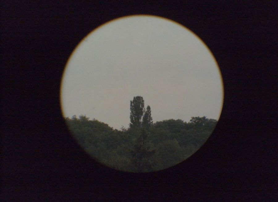

Bei niedrigem Zoom von Kamera / Fernglas sollte ein runder heller Kreis im Kamera-Display zu sehen sein. Wenn korrekt ausgerichtet, sollte, sofern man den Zoom aktiviert, der Lichtkreis nur größer werden, aber nicht aus dem Zentrum des Displays herauswandern. Danach kann man das Gespann (vorsicht, wackelig!) auch schon auf den Horizont oder ein markantes Ziel ausrichten und testweise wesentlich genauer justieren.

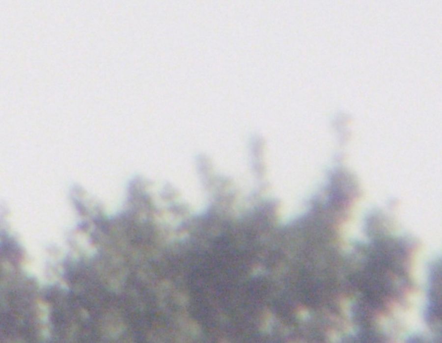

Im Zweifel: Erst mal tagsüber einen weit entfernten Punkt am Horizont auswählen und ausgiebig testen:
Bis man hier die korrekte Einstellung hat, kann es einige Zeit dauern. Mit etwas Fingerspitzengefühl klappte das aber zumindest bei mir ganz gut. Btw: Die erste Einstellung muss nicht die beste sein -- Später kann man anhand der Stellschrauben oder leichtem Verschieben des Fernglases immer noch etwas nachjustieren.
