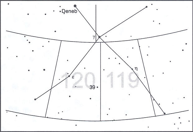

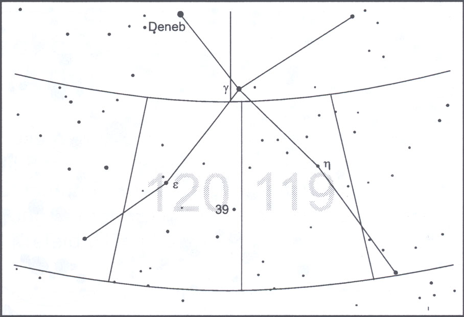

Beginnen wir mit dem blossen Auge: Abb.1 ist der Uranometria-Übersichtskarte im Bereich des Sternbildes Cygnus nachempfunden. Grundsätzlich sollte der angehende Starhopper mit den wichtigsten Sternbildern des Himmels vertraut sein. Das Ziel ist der Stern 39 Cyg, den wir ausgehend von Deneb über Gamma und Epsilon Cyg erreichen.39 Cyg wird im Sucher eingestellt. Es sollte immer versucht werden, möglichst lange mit dem grösstmöglichen Gesichtsfeld zu arbeiten. In diesem Fall wäre es viel komplizierter, wenn wir z.B. nur bis Gamma oder Epsilon Cyg mit dem blossen Augen gingen, da dann im Sucher eine längere Strecke zurückgelegt werden müsste.

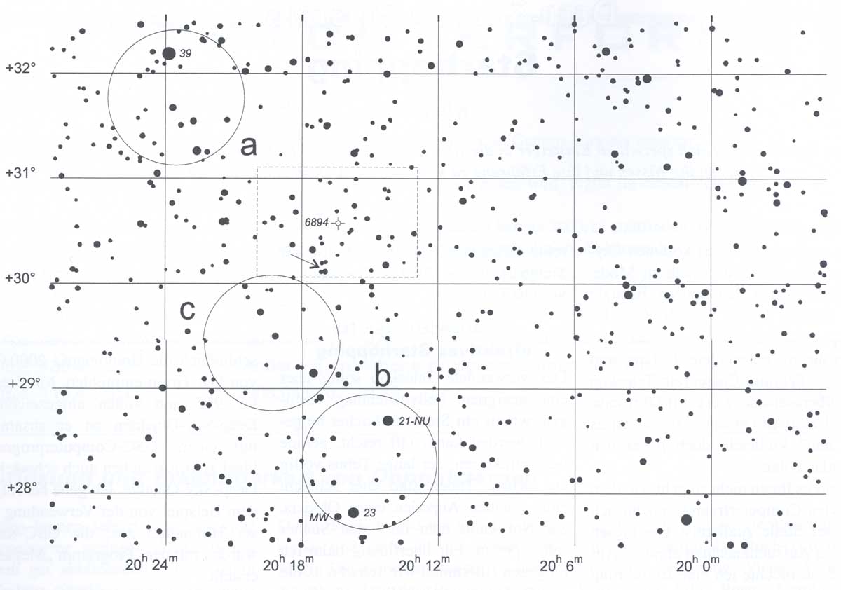

Abb. 2 vermittelt einen Eindruck, welcher der Karte 119 der Uranometria nachempfunden ist. Im Sucher müssen nun die Sterne des Feldes a identifiziert werden. Der helle weite Doppelstern im südlichen Bereich von a gibt die Richtung an, in die wir uns weiterbewegen.Die Strecke zwischen 39 Cyg und diesem Doppelstern kann uns als "Entfernungsmesser" dienen. Durch 3,5maliges Verlängern ausgehend von 39 Cyg kommt man zu dem weiten Sternpaar 23 Vul und 21 Vul, die sich in Feld b befinden.

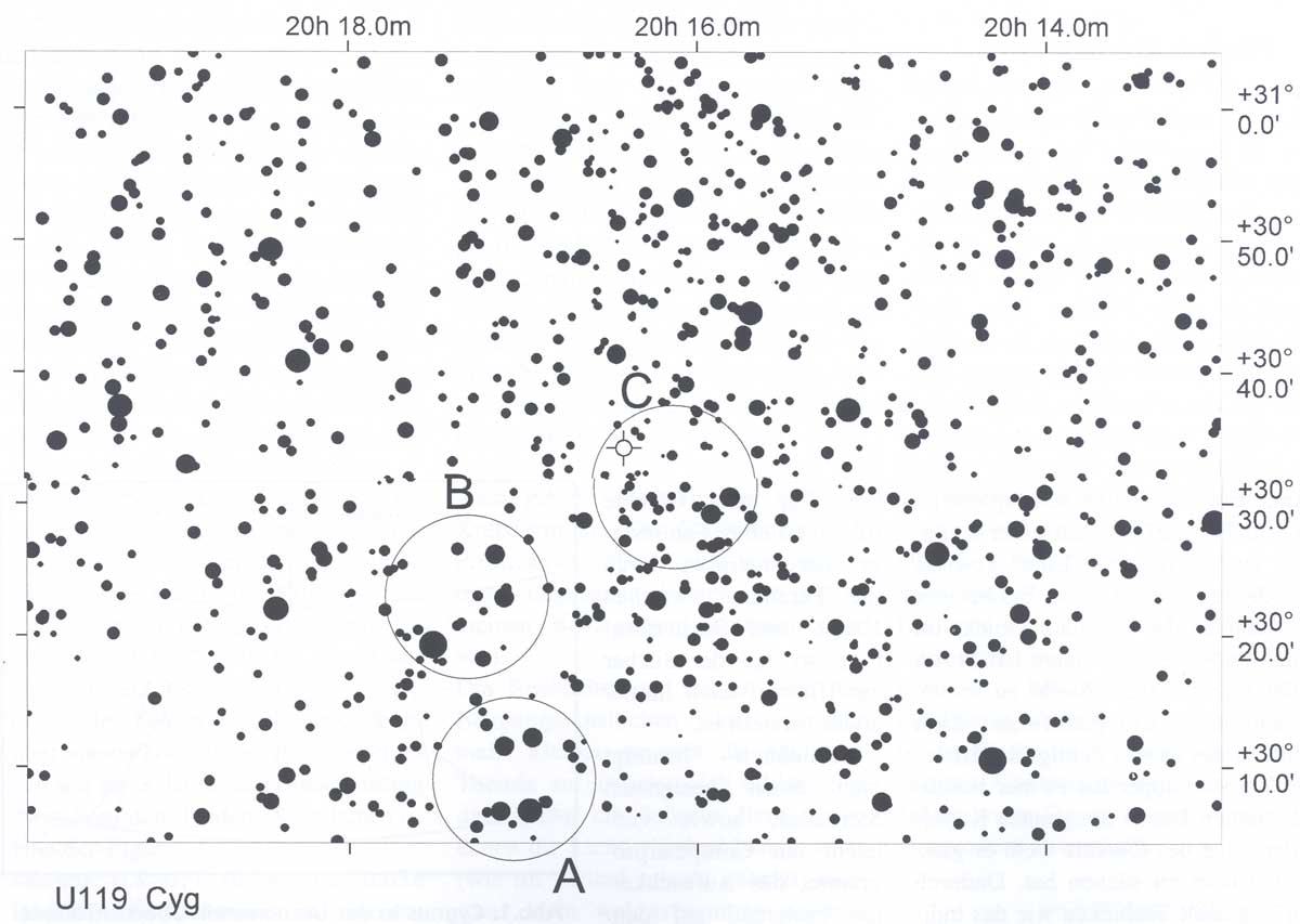

Von diesen beiden Sternen tastet man sich weiter zu Feld c, das von einer Kette aus vier hellen Sternen diagonal durchzogen wird. Zum sicheren Identifizieren dieser Kette dient die aus der karte ersichtliche Tatsache, dass die Strecke 23 Vul - 21 Vul und diese Kette etwa in einem Winkel von 45° zueinander stehen. Der gestrichelt eingerahmte Bereich zeigt den Ausschnitt, der in Abb. 3 dargestellt ist. Es handelt sich um einen Ausdruck des Computerprogramms "Megastar" (2) der alle Sterne aus dem GSC in diesem Feld zeigt.Damit sind in Abb. 3 also etwa alle Sterne dargestellt, die mit einem 8"Teleskop beobachtet werden können.
Der Übergang auf die computergenerierte Karte sollte am besten über ein markantes Sternmuster erfolgen. Vierecke sind besser als Dreiecke, da sie leichter eindeutig identifiziert werden können.

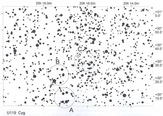

Wir zentrieren das mit dem Pfeil markierte Viereck im Sucher und verwenden zum ersten Mal das Hauptgerät. Haben wir das Muster in Feld A von Abb. 3 im Okular identifiziert, so kann gleich auf die GSC-Karte übergegangen werden.
Wichtig ist hier, dass man sich nicht von den vielen schwachen Sternen der Karte verwirren lässt, sonder sich bei kleinst möglicher Vergrösserung an den hellsten Sternen orientiert. Man kann zwar bei Ausdruck der Karte auf die schwächsten Sterne verzichten, andererseits fehlen diese dann womöglich bei der genauen Identifikation des Objekts.
Auch sei an dieser Stelle vor Fehlern in den diesen Programmen zugrunde liegenden Katalogen gewarnt. Ungenaue Angaben von Position, Grösse und Helligkeit verunsichern den Beobachter gerade bei schwächeren Objekten. Sind die Daten bei Planetarischen Nebeln noch einigermassen verlässlich, so treten in dichten Galaxienhaufen oft Ungenauigkeiten auf. Besser ist, sich vorher mit Hilfe von Fotos (z.B. Digital Sky Survey unter (3) im Internet) Gewissheit zu verschaffen. Beherzigt man diese Tips, so sollte es kein Problem sein, sich über Feld B, das ein markantes Viereck aus hellen Sternen enthält, zum Feld C mit einem auffälligen Sternpaar vorzutasten und die Position des Objekts subbogenminutengenau zu lokalisieren. Beherzigt man all diese Ratschläge, so gibt es ab sofort nur mehr nicht gesehene Objekte, aber keine nicht gefundenen mehr.
