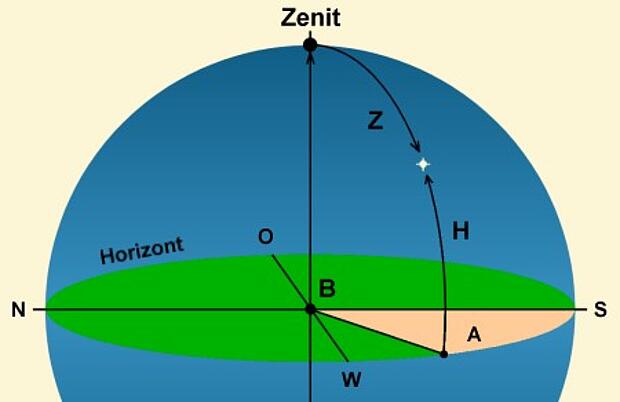

In diesem Koordinatensystem wird ein Punkt am Himmel über seinen Azimutwinkel (=Horizonttalwinkel; der Horizont wird von Süd über West, Nord und Ost in 360 Grad eingeteilt wobei Süd gleich zu 0 Grad definiert ist) und über seine Winkelhöhe zwischen dem Horizont und dem Zenit (das ist der Punkt genau über dem Beobachter) festgelegt.Der Höhenwinkel beginnt am Horizont mit 0 Grad zu zählen und endet im Zenit bei +90 Grad.
Diese Einteilung bezeichnet ein azimutales Koordinatensystem (in dieser Graphik ist A = Azimutwinkel und H = Höhenwinkel. Manchmal verwendet man auch Z=Zenitalwinkel). B steht für den Beobachter.
