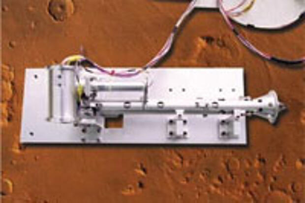

Diesen könnte der 28 Zentimeter lange und 350 Gramm schwere PLUTO in der Tat in die Wege leiten. Denn wenn sich PLUTO Millimeter für Millimeter binnen zwei Stunden eineinhalb Meter tief in den Mars-Sand eingräbt und die ersten Bodenproben zum Beagle-Lander befördert, hängt alles von den folgenden chemischen Analysen ab, die - wie zuletzt bei den Viking-Sonden 1976 - an Ort und Stelle vorgenommen werden.

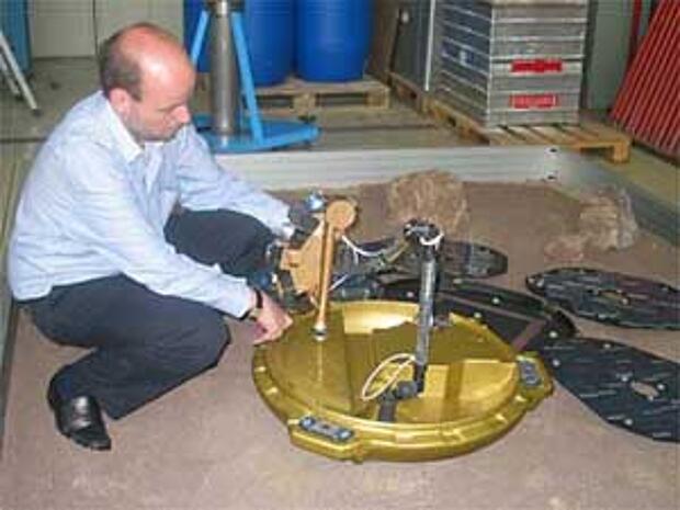

Dr. Lutz Richter: Nicht nur PLUTO; es gibt noch einen zweiten Probennehmer, der aus Steinen an der Oberfläche Material herausholt. Diese zwei teilen sich die zwölf Öfen, die im Lander zur Verfügung stehen. Wir sind darauf angewiesen, Kohlenstoff aus verschiedenen Regimen zu finden.

Dr. Lutz Richter: Richtig. Das Novum ist wirklich der Zugang zur Tiefe – unterhalb der Oberfläche. Wichtig ist natürlich auch das Analyse-Instrument 'Gas Analysis Package' (GAP) auf dem Lander, das die Proben untersucht. Es kommt nicht von uns, sondern von der 'Open University' in Großbritannien. Und die Leute dort haben immer mit Mars-Meteoriten gearbeitet und gleichartige Analysen im Labor mit größeren Instrumenten auf der Erde gemacht, haben aber diese Messtechnik eben miniaturisiert und zum GAP weiterentwickelt, das eben ein zentraler Bestandteil von Beagle-2 ist.

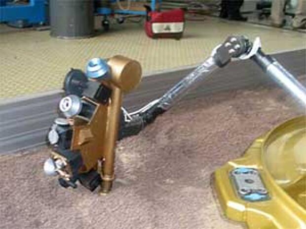

H. Zaun: PLUTO soll sukzessive ganz langsam in den Boden eindringen. Mit welchem Tempo vollzieht sich das Ganze?
Dr. Lutz Richter: Pro Schlag einige Millimeter. Das nimmt gleichwohl mit der Tiefe ab, denn der 'Eindringwiderstand' nimmt zu, je tiefer man kommt, so dass man sagen kann, dass man etwa 2 Stunden braucht, um in eine Tiefe von einen bis eineinhalb Meter vorzudringen – bei dem Bodenmaterial, was wir erwarten.
H. Zaun: Und wie sieht das Bohrprinzip aus?
Dr. Lutz Richter: Für uns kam kein konventioneller Bohrer in Frage, dessen Gestänge mindestens anderthalb Meter lang gewesen wäre. Stattdessen setzen wir bei PLUTO ein Verdrängungsprinzip ein, bei dem ein 28 Zentimeter langer zylindrischer Eindringkörper mit Kegelspitze mittels eines internen, von einem Elektromotor getriebenen Schlagmechanismus in granulare Böden bis auf ein Mehrfaches seiner Eigenlänge vordringt und nur über ein Kabel mit Elementen an der Oberfläche verbunden ist.
