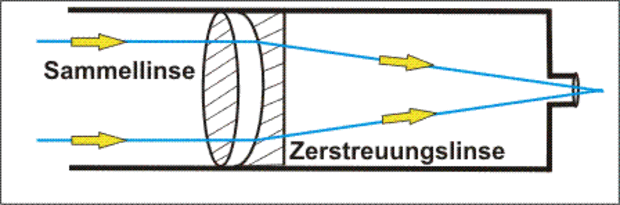

Huygens verbesserte das Okular entscheidend, in dem er eine zusätzliche Feldlinse vor der augenseitigen Okularlinse einfügte. Damit wurde die Bildqualität entscheidend verbessert. Unbefriedigend war aber weiterhin der große Farbfehler der Objektivlinse, der um jedes Objekt einen Farbsaum erzeugte (chromatische Aberration, Farblängsfehler). Erst Ende des 18. und im 19 Jahrhundert konnten zweilinsige Objektive von Hall, Dollond und Fraunhofer entwickelt werden, welche 2 Farben in einem gemeinsamen Brennpunkt vereinen und damit bereits relativ farbreine Beobachtungen ermöglichten. Das klassische Fraunhofer-Objektiv kombiniert eine Sammellinse aus Kronglas mit einer Zerstreuungslinse aus Flintglas, wobei sich zwischen den Linsen ein winziger Luftspalt (als zusätzliches Korrekturelement) befindet.

Bei jedem Durchgang des Lichts durch eine brechende Fläche tritt chromatische Aberration auf, das heißt Licht verschiedener Wellenlänge (und damit Farbe) wird unterschiedlich gebrochen und ohne eine aufwendige Korrektur mit einem 2- oder mehrlinsigen Objektiv entsteht für jede Farbe ein eigener Brennpunkt. Dabei können das blaue und das rote Bild des Objekts  gegeneinander verschoben sein, welches dann zu dem störenden Farbsaum führt.
