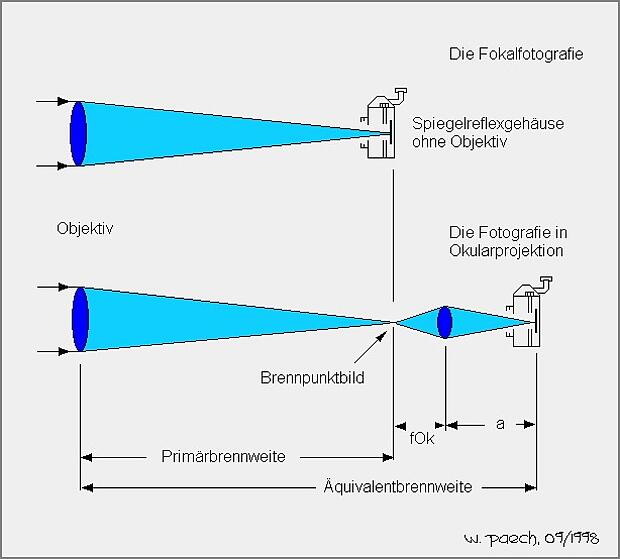

Die Fokal- und die Projektionsfotografie
Bei der Fokalfotografie wird das Brennpunktbild des Instruments aufgenommen. Man erhält so gute Übersichtsaufnahmen der Sonne. Bei kleinen Instrumenten empfiehlt sich der Einsatz eines 2-fach Telekonverters, um das Negativ vollständig auszufüllen. Bei der Projektionsfotografie dienen Okulare zur Vergrösserung des Abbildungsmassstabes (Faustformel: Sonnenbilddurchmesser auf dem Fim = pro meter Brennweite = 1 Zentimeter).
Die sogenannte Äquivalentbrennweite (f_Ä) bei der Okularprojektion berechnet sich wie folgt:
f_Ä = f_primär x ((a / Okularbrennweite) -1)
Dabei ist a der Abstand des Okulars von der Filmebene, wobei sein Wert mindestens 2mal der Okularbrennweite entsprechen muß, andererseits der Fokus des Teleskops im Unendlichen liegt (z.B. f = 10 mm, a = 20 mm). Dies zu beachten ist wichtig. Die Brennweiten der Okulare sollten nicht zu kurz gewählt werden, weil sonst die Fokussierung durch zu starke Vergrösserung erheblich beeinflusst wird. Auch die Abbildungsqualität der Okulare sollte hoch sein.
