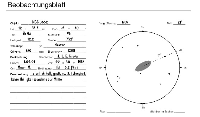

                Deep-Sky Beobachtungsblatt
                Das Deep-Sky Beobachtunsblatt vereinfacht das Anfertigen von Feldskizzen und Zeichnungen für das eigene Beobachtungsbuch. Feldskizzen sollen keine Kunstwerke sein. Sie müssen einfach und präzis das Gesehene wiedergeben. Gestalten Sie ein eigenes Formular oder benutzen sie Kopien des Deep-Sky-Beobachtungsblatts zur Dokumentation. Die Beschreibung orientiert sich an der Beantwortung der Objektfragen. Die links abgebildete Zeichnungshilfe nebst Vorgehensweise ist ideal für Beobachter, die keine begabten Zeichner sind.
                  • Das Objekt oder einen hellen Stern genau in die Mitte nehmen, um einen Referenzpunkt zu haben. Sind helle Sterne oder besondere Sterngruppen in der Nähe, so sollen sie möglichst mit ins Feld kommen.
                  • Das Gesichtsfeld wird optisch in vier Teile aufgeteilt. Den Rand stellt man sich als Zifferblatt einer Uhr vor. Dies ist zunächst eine interne Orientierung, noch unabhängig von den wahren Himelsrichtungen!
                  • Das Objekt soll nun so naturgetreu wie möglich gezeichnet werden. Besondere Aufmerksamkeit gilt hierbei der Größe und dem Positionswinkel (Ausrichtung). Füllt das Objekt z.B. 1/4 des Feldes aus, so soll dies auch bei der Zeichnung so sein. Feine Helligkeitsabstufungen lassen sich zeichnerisch schwer festhalten, daher sollten sie besser notiert werden.
                  • Nun werden die Feldsterne positioniert, zuerst die helleren. Die Positionen sollen so genau wie möglich eingezeichnet werden. Zu diesem Zweck denkt man sich eine Linie von der Mitte nach außen und schätzt ihre .Uhrzeit. auf unserem gedachten Zifferblatt. Danach wird der Abstand von der Mitte zum Rand geschätzt und so der Stern auf das Zeichenblatt übertragen. Bei größeren Objekten ist es unter Umständen günstiger zuerst das Objekt und danach die Feldsterne einzutragen.
                  • Die eingetragenen Sterne sind Referenzpunkte für die schwächeren Sterne. Es ist nicht immer zweckmäßig, alle gerade noch sichtbaren Sterne einzuzeichnen, sondern nur diejenigen, die nahe am Objekt stehen oder die auffällige Figuren beschreiben.
                  • Die Bestimmung der Orientierung ist bei paralaktischer Montierung besonders leicht: man schaltet die Nachführung aus und beobachtet das Objekt oder den Stern in der Mitte. Die Driftrichtung ist Westen. Danach wird das Teleskop mit der Deklinationsachse in Richtung Polarstern geschwenkt. Norden ist dort wo die Sterne ins Feld hereinkommen. Jetzt können alle Himmelsrichtungen auf die Zeichnung übertragen werden. Ohne parallaktische Montierung (Dobson) ist nur eine grobe Orientierung möglich. Man zeichnet zunächst und legt die wahre Orientierung später anhand der Sternkarte fest (Osten = zunehmende Rektaszension, Norden = zunehmende Deklination) und trägt diese als N, O (im englichen E) ein.
                  • Die Feldgröße sollte auch genau bekannt sein, da sie einfach zu ermitteln ist. Man nimmt einen Stern in der Nähe des Himmelsäquators und läßt ihn (ohne Nachführung) vom Rand durch die Mitte zum gegenüberliegenden Rand laufen. Dabei stoppt man die Zeit in Sekunden. Teilt man diese durch 4, so erhält man die Feldgröße in Bogenminuten. Beispiel: Atair braucht 240s, um durchs Feld zu laufen, d.h. die Feldgröße beträgt 240/4 = 60' = 1°.
