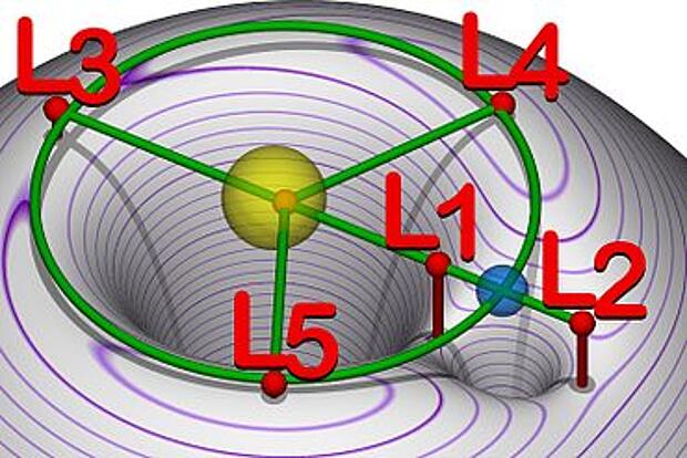

Das JWST wird seinen Platz an dem sogenannten Lagrange-Punkt L2 haben. Er befindet sich ca. 1,5 Millionen km von der Erde entfernt, was ungefähr vier mal die Entfernung zwischen Erde und Mond entspricht. Das Teleskop befindet sich dort auf der sonnenabgewandten Seite, was aufgrund der sonst möglichen Wärmestrahlung ein wichtiges Detail ist. Die beiden Hauptstörquellen, Erde und Sonne, befinden sich beide in einer Richtung, was es einfacher macht, das Teleskop mittels eines Strahlungsschildes gegen die von Sonne und Erde emittierten Infrarotstrahlung zu schützen.
Der Lagrange-Punkt L2 ist ein elliptischer, semi-stabiler Orbit. Benannt wurde dieser Orbit nach dem Mathematiker Joseph-Louis Lagrange, der im 18. Jahrhundert fünf Lösungen für das Dreikörperproblem entwickelte. Dabei suchte Lagrange nach einer stabilen Anordnung, in der drei Objekte einander umkreisen können und dennoch an derselben Stelle relativ zueinander verbleiben. Er fand fünf Punkte. Die drei Punkte L1, L2 und L3 befinden sich in einer Linie, während sich die beiden Punkte L4 und L5 an den Endpunkten jeweils eines gleichseitigen Dreiecks befinden.
