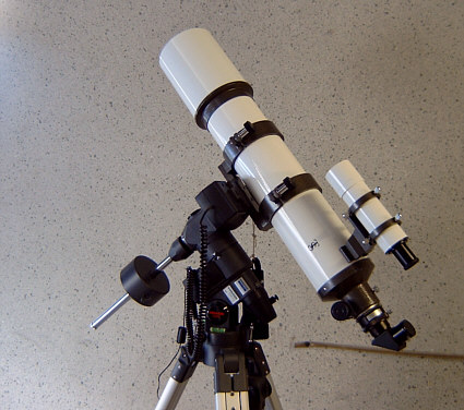

Der erste Eindruck des Tubus ist positiv. Eine gewisse Ähnlichkeit mit den Produkten eines sehr großen Markenherstellers ( Meade ) ist nicht zu verhehlen. Der Metall-Tubus ist sehr stabil und großzügig dimensioniert. Die mechanische Verarbeitung ist gut , die Lackierung sehr gut.

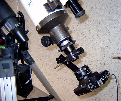

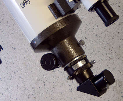

Der 2" Okularauszug ist qualitativ besser als die üblichen Synta-Auszüge. Beim vorliegenden Exemplar konnte kein Shifting festgestellt werden. Es gibt aber auch Berichte von Sternfreunden, die andere Erfahrungen gemacht haben wollen. Am Testgerät konnte jedoch feinfühlig und shiftingfrei fokussiert werden. Der Okularauszug lässt sich so fixieren, dass auch fotografisches Zubehör sicher getragen wird. Nebenstehendes Bild zeigt zwar ein etwas exotisches Einsatzbeispiel, jedoch hängt hier schon ein ordentliches Gewicht am Auszug.
Die Fokussierräder sind griffig und können auch mit Handschuhen gut bedient werden. Ein passender 2" Zenitspiegel befand sich nicht im Lieferumfang des Testgerätes und kann daher also auch nicht beurteilt werden.

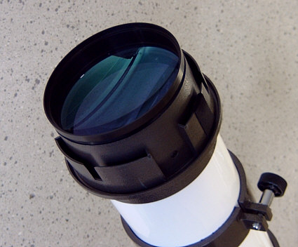

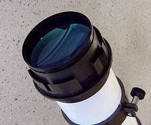

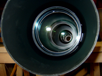

Wie sieht's am anderen Tubusende aus ? Nun hier treffen Licht und Schatten aufeinander. Fangen wir mit dem Positiven an : Das Objektiv ist solide gefasst und nach Überprüfung mit einem Laser augenscheinlich auch gut zentriert. Die Taukappe ist ausreichend dimensioniert und nicht nur ein kurzer Alibi-Stummel.
Nicht gefallen konnte der extrem feste Sitz der Taukappe. Beim Versuch die Taukappe abzuziehen um einen näheren Blick auf das Objektiv werfen zu können, entstanden hässliche Scheuer- und Abriebspuren auf der Innenschwärzung der Taukappe. Das muss nicht sein und hätte sich bestimmt besser lösen lassen.

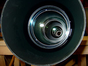

Als weiteren Nachteil möchte ich ansehen, dass das Objektiv eigentlich nur vom Fachmann durch "Verkippen" justierbar ist. Die Qualität des FH-Objektivs scheint aber nach eigenen Beobachtungen gut zu sein. Es weist eine blau-grün schimmernde Vergütung auf, die Reflexe wirksam unterdrückt. Passend dazu ist die saubere Innenschwärzung des Tubus und die gut gestaffelte Auskleidung mit Blenden. In der Beobachtungspraxis zeigten sich keine Reflexe oder Streulichterscheinungen.

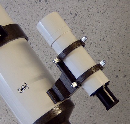

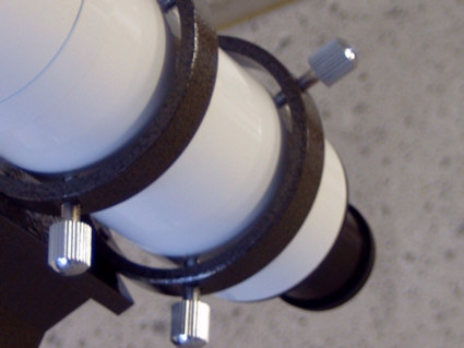

Der mitgelieferte Sucher ist ein 8x50 Stück in akzeptabeler Qualität. Das Fadenkreuz ist dünn, eine Beleuchtung aber nicht serienmäßig vorhanden. Gut gefallen kann die gute Justierbarkeit des Suchers.
Das Sucherbild ist hell und scharf; erst auf den äußeren 10% des Bildradius kann ein leichter Schärfeabfall registriert werden. Für die vorliegende Preisklasse kann man allerdings zufrieden sein.
Mit einem Gesamtgewicht von 6,7 kg für den OTA reicht auch noch eine mittlere Montierung wie die Astro 5. Im vorliegenden Fall konnte eine Meade LXD55 gut eingesetzt werden. Die mitgelieferte Montierungsschiene sollte auf die gängigsten Montierungen am Markt passen.

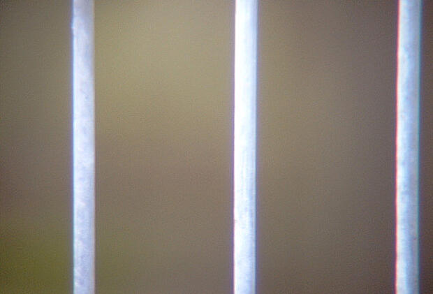

Zur Demonstration dieses sogenannten sekundären Spektrums wurde eine Tageslichtaufnahme durch den TS 127/820 Refraktor gemacht. Zielobjekt war ein weiß gestrichener, dünner Metallgitter-Zaun in ca. 25 m Entfernung.
Dieses Bild demonstriert sehr schön den sogenannten Farbfehler. Am mittleren Gitterstab zeigt sich bereits ein sehr leichter Violettsaum, der zum Randbereich ( rechte Bildseite ) deutlicher zu Tage tritt.
