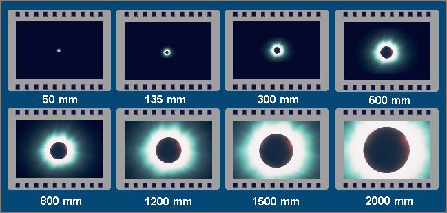

Denken Sie auch an den Abbildungsmaßstab Ihrer Aufnahmebrennweite. Pro Meter Brennweite erhalten Sie ein Sonnenbild auf dem Film von knapp 1 Zentimeter Durchmesser. Für formatfüllende Aufnahmen auf Kleinbildfilm darf die Brennweite nicht länger als 2200 Millimeter betragen.
Für Aufnahmen auf elektronische Medien (Digitalkamera oder Video) muß man die Größe des Aufnahmechips kennen, um die passende Brennweite zu bestimmen. In kritischen Fällen sollte man die Bildgröße genau ausrechnen. Die genaue Formel lautet:
Durchmesser des Sonnenbildes in Millimeter = (0.00917 bis 0.00948) x Brennweite in Millimeter, wobei der Faktor abhängig von der aktuellen Entfernung Sonne/Erde ist.
