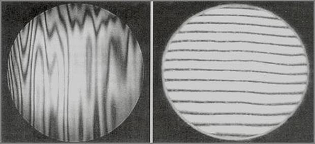

2.) Das Filter muß, innerhalb gewisser Toleranzen, planparallel sein.Die durch die Glasscheibe laufenden Lichtstrahlen dürfen nicht beeinflußt oder gestört (deformiert) werden. Die Planparallelität der Scheibe muß unterhalb der Lichtwellenlänge (kleiner Lambda/4) gewährleistet sein. Ist sie es nicht, so folgen daraus eklatante Bildunschärfen
3.) Der Keilfehler, die Dickendifferenz zweier am Rand des Filters gegenüberliegenden Stellen, darf nicht zu groß sein. Ist der Keilfehler zu groß, wirkt das Filter als Prisma und erzeugt ein kleines Spektrum. Bildunschärfen wären die Folge. Als zulässige Spektrumslänge gilt allgemein der Radius des ersten dunklen Beugungsringes,es folgen daraus Dickendifferenzen (bei 150mm Durchmesser des Filters) von wenigen Hundertstel Millimetern.
4.) Die aufgedampfte Filterschicht muß möglichst homogen und frei von Löchern sein. Kleine Fehlstellen in der aufgedampften Schicht wirken als Sekundärlichtquellen und können den Bildkontrast enorm mindern.
Aus diesen Vorgaben wird deutlich, dass solche hochqualitativen Filter nicht billig produziert werden können. Objektivsonnenfilter dieser optischen Perfektion kosten eben ihr Geld (siehe auch den Vergleich der interferometrischen Prüfbilder in der Abbildung unten). Glasobjektivfilter sind empfehlenswert einzusetzen bei Teleskopöffnungen größer als 150 Millimeter, wenn die Auflösung der Optik den 1.0 Bogensekundenbereich unterschreitet und somit die Sonnengranulation auch fotografisch sichtbar wird.

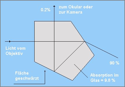

Das Sonnenpentaprisma
Die Abbildung zeigt den Strahlengang in einem Pentaprisma. Die Licht- und Wärmereduzierung erfolgt mit einer Kombination aus Lichtbrechung- und reflexion. Das entstehende Bild (bei einem Refraktor) ist "astronomisch richtig", d. h. es ist um 180 Grad gedreht (Westen links, Süden oben). Die Lichtschwächung liegt bei ca. 99.5 %. Eine Unterart des Pentaprismas ist der sogenannte Herschelkeil oder Herschelprisma
Auch hier liegt die Lichtreduktion bei ca. 99.5%. Serienmäßig wird es - meines Wissens nach - nur von der Firma Baader Planetarium angeboten. Beide Prismen erfordern für die visuelle Beobachtung zusätzliche Neutralfilter im Strahlengang. Ohne diese dürfen sie nur fotografisch eingesetzt werden.
