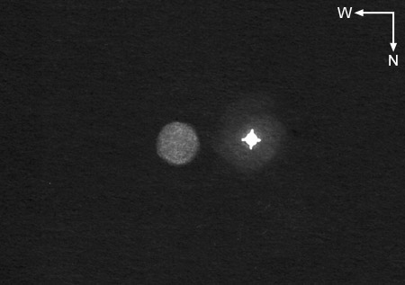

Doch was ist nun zu sehen? Für die erfolgreiche Beobachtung sollte man mindestens auf ein Fernrohr mit einer Öffnung von 100mm zurückgreifen. Ausgestattet mit Fernrohren zwischen etwa 100 und 200mm Öffnung sollte der planetarische Nebel nur mit Nebelfilter knapp nordwestlich des gleißend hellen Sterns µ Ori stehen. Mit indirekten Sehen sollte der PN immer wieder als schwaches, rundes Scheibchen auftauchen. Versuche den Planetarischen Nebel ohne Filter zu erkennen, werden bei nicht ganz perfekten Bedingungen scheitern.
Ab 200mm Öffnung wird die Beobachtung etwas einfacher. Der PN tritt nun aus dem Lichthof deutlicher hervor. Zwingend notwendig ist hier aber auch der Nebelfilter. Es sollte hoch vergrößert werden, um den recht kleinen PN vom Stern trennen zu können.
Ab Öffnungen von etwa 400mm kann man die Ringstruktur von Abell 12 beobachten. Mit [OIII]-Filter ausgestattet, wird der Planetarische Nebel zum leichten Objekt. Ein Versuch den Planetarischen Nebel ohne Filter zu beobachten kann nun bei mittleren und höheren Vergrößerungen glücken.
