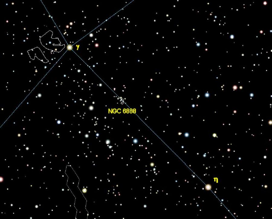

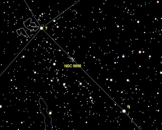

Zu finden ist NGC 6888 etwa 2,5 Grad südwestlich von g-Cygni, dem mittleren Stern des Sternbildes Schwan. Als Hilfe kann man noch die Linie g-Cygni zu h-Cygni nehmen, da der Nebel exakt auf 1/3 der Strecke von g-Cygni zu finden ist.
Die beigefügte Sternkarte zeigt beide Sterne und macht das Auffinden so einfacher. Jedoch ist zu sicheren Aufsuchen die Benutzung einer externen Sternkarte oder eines Ausdruckes aus einem Sternkartenprogramm ratsam.

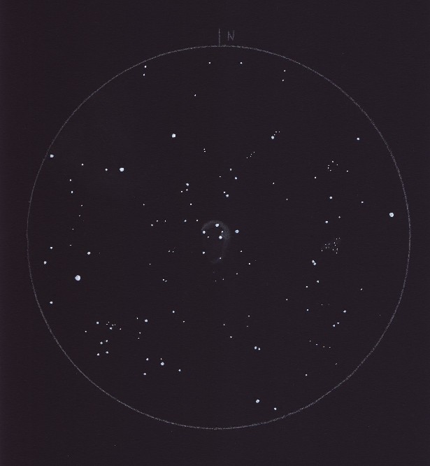

In der besagten Gegend angekommen, findet man nun ein markantes, spitz zulaufendes Sternviereck. Bei dem südlichen Stern handelt es sich bereits um den 8m hellen Wolf-Rayet-Stern SAO 69592. Jetzt entscheidet die Himmelsqualität ob und wie viel man vom Crescent-Nebel sehen kann.
Bei exzellenten Bedingungen sollte der Nebel bereits ab etwa 5 Zoll Öffnung ohne Nebelfilter zu sehen sein. Dabei ist jedoch nur der hellere nördlichere Bogen als schwaches Glimmen zu erkennen. Eine große Steigerung bringt hier ein Nebelfilter. UHC oder bevorzugt [OIII]-Nebelfilter verstärken den Kontrast des Nebels gegenüber dem Himmelshintergrund enorm.

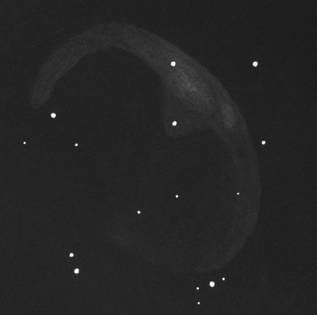

So sollte dann ab etwa 8 Zoll Öffnung kombiniert mit einem Nebelfilter auch der südliche Bogen als schwaches Leuchten zu erkennen sein. Im nördlichen Bogen zeichnen sich jetzt auch schwach unterschiedliche Helligkeitsverteilungen ab. Der Crescent-Nebel ist nun als halbe Sichel zu erkennen. Ausgefüllt ist der Nebel jedoch noch nicht. Hier sollte man beim Beobachten aufpassen, da schwache Sterne, gerade bei Verwendung von Nebelfiltern schnell als Nebelmasse verwischen und ein Leuchten vortäuschen.
Ab etwa 14 Zoll und [OIII]-Filter ist der Nebel mit Strukturen übersäht. Besonders im helleren Nordteil treten nun einzelne zarte Filamente und Knoten hervor. Die Nebelbrücke zum Wolf-Rayet-Stern ist nun problemlos zu erkennen. Auffällig ist ein heller kleiner Knoten mittig im Innenbereiches des südlichen Bogens. Diese kleine Kondensation ist die hellste Struktur in dem sonst dunklen Raum innerhalb der Bögen.
Bei noch größeren Öffnungen zerfällt der Nebel komplett in eine filamentartige Struktur. Der Innenbereich des südlichen Bogens besteht nun auch aus vielen Strukturen und Knoten. Zusätzlich zu dem sehr interessanten eigentlichen Nebel NGC 6888 sind noch die unmittelbaren Nachbarn zu erwähnen. So kann es vorkommen, dass beim Einsatz großer Gesichtsfelder nördlich des Crescent-Nebels der g-Cygni-Komplex auffällt, eine riesige HII-Region. Des weiteren ist knapp 2 Grad östlich der kleine offene Sternhaufen M 29 zu finden.
