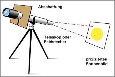

Das Prinzip der Sonnenprojektion zeigt das Bild links. Für regelmäßige Beobachtungen sollte das Teleskop wenigstens in Rektaszension eine Nachführung haben und die Montierung einigermaßen justiert aufgestellt sein.

  1. Den Projektionsschirm am Fernrohr befestigen und das Teleskop auf die Sonne richten. Dazu den Schatten des Instrumentes auf dem Boden benutzen (niemals direkt schauen oder den Sucher benutzen).Die Zeichenschablone auf den Schirm legen, eventuell das Fernrohr nachjustieren und die Sonne in die Mitte der Schablone bringen.
  2. Wenn nötig, den Abstand zwischen Okular und Schirm so verändern, dass das projizierte Sonnenbild genau in den Schablonenkreis passt (bei scharf fokussiertem Sonnenbild).

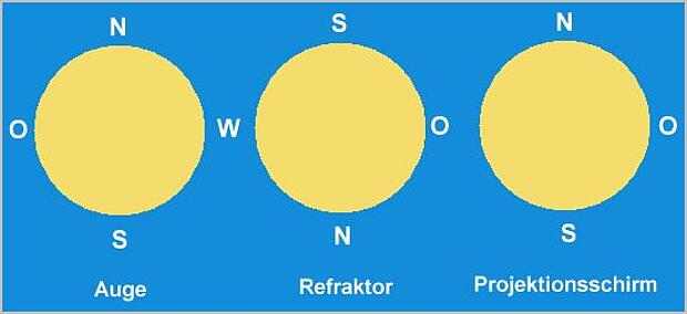

  3. Zeichenschablone in O - W - Richtung justieren. Dazu geht man folgendermassen vor: Deklinationsachse des Instrumentes festklemmen. Die Schablone so drehen, dass sich ein Sonnenfleck, durch Hin - Herschwenken des Fernrohres in der Stundenachse, auf der O - W - Verbindungslinie der Zeichenschablone entlangbewegt. Ist der Fleck sehr gross oder kompliziert aufgebaut, so sollte man die Ober - oder Unterkante des Fleckes benutzen (zur Orientierung des Sonnenbildes siehe Bild am Ende der Seite).

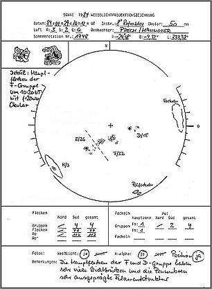

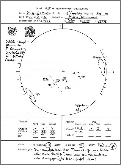

  6. Hat man alle Details eingezeichnet, sollten sofort, noch während der Beobachtung, die Gruppen klassifiziert und die Einzelflecken gezählt und auf der Zeichnung neben den Flecken notiert werden ( z.B. H/3, E/26, F/32 und D/15 - siehe dazu Abbildung 11).
  7. Zum Schluss wird notiert: Der Zustand der Luftgüte (R,S,Q) während der Beobachtung und sämtliche anderen Angaben zur Beobachtung. Später eintragen kann man: Die Nummer der Sonnenrotation, P, B_0 und L_0 (alle Werte aus dem astronomischen Jahrbuch, z.B. dem Ahnert).
Prinzipiell ist die Sonnenfleckenzeichnung und somit die Beobachtung abgeschlossen. Sind auf der Sonne sehr grosse oder besonders interessante Flecken sichtbar, kann man noch mit einem kurzbrennweitigeren Okular (also bei höherer Vergrößerung) eine Detailzeichnung, z.B. zum Eintragen von Lichtbrücken oder ähnlichen Details, anfertigen. Die anderen Eintragungen in die untere Leiste der Schablone kann man später vornehmen. Man sollte sich aber angewöhnen, es bald nachzuholen; am besten gleich nach der Beobachtung am Schreibtisch (man verliert sonst leicht den Überblick). Eine solche Zeichnung sollte nach Möglichkeit (nach einiger Übung) nicht länger als 10 Minuten dauern, da sich in einem solchen Zeitraum die Luftgüte schon merklich ändern kann und damit die Beobachtung nicht mehr einheitlich ist.
Das nebenstehende Bild zeigt ein Beispiel für eine Sonnenfleckenzeichnung in Projektionstechnik.

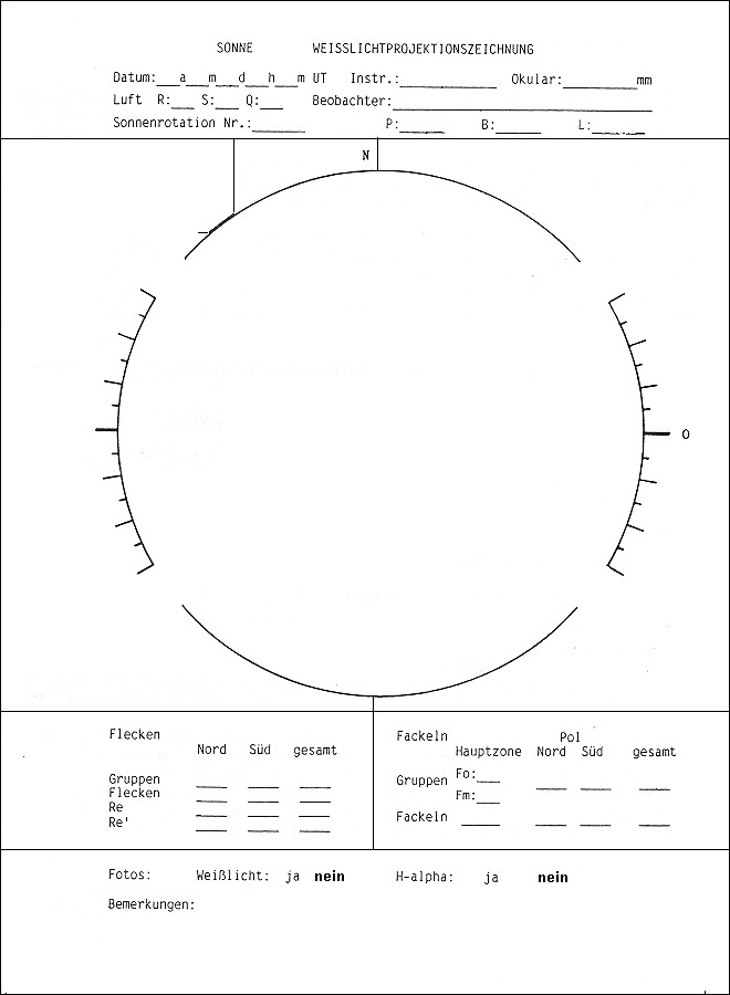

Eine leere Schablone kann man sich hier herunterladen. Sie kann dann skaliert in 11 oder 15 Zentimeter Durchmesser ausgedruckt werden.
