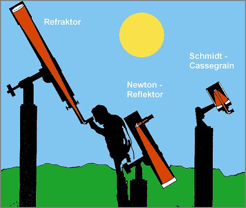

Die nebenstehende Grafik veranschaulicht einmal die unterschiedliche Funktionsweise der drei Teleskope.
