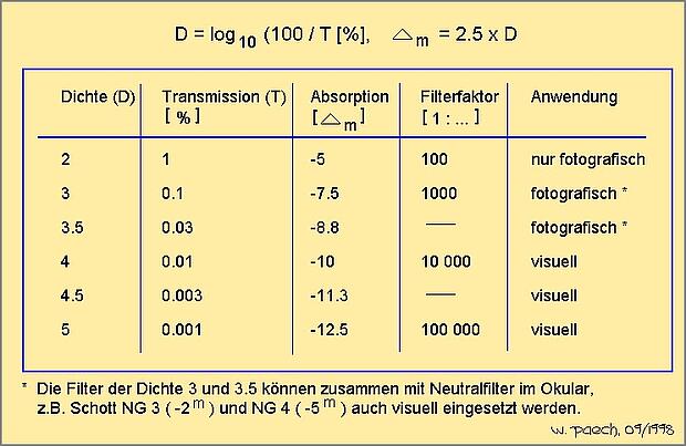

Die Filterwirkung (Licht- und Wärmereduzierung von Sonnenfiltern) wird entweder in der optischen Dichte (D), der Transmission (T) in Prozent oder in der Absorption (astronomische Größenklassen) angegeben. Die drei Größen stehen folgendermaßen in folgendem Zusammenhang:
Filter der Dichte 2 sind Prismen und ausschließlich fotografisch einsetzbar. Filter der Dichte 4 bis 5 eignen sich für die Fotografie nicht, da die resultierenden Belichtungszeiten zu lang werden. Dies gilt für moderate Öffnungsverhältnisse von ca. 1:8 bis 1:15 (Refraktoren). Die Belichtungszeiten sollten - je nach Kameragehäuse - nicht länger als 1/500 bis 1/2000 Sekunde sein, um Luftunruhe "einzufrieren"
