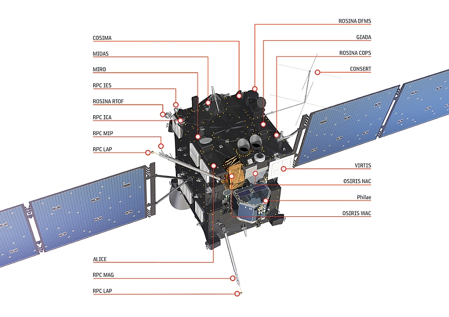

An Bord des Rosetta-Orbiters wurden 11 Experimente eingebaut, die sich in einem Gehäuse aus einer Aluminiumlegierung mit den Maßen 2,8x2,1x2,0 Meter befinden (Bild). Für die Stromversorgung der Geräte sorgen zwei 14 Meter lange Solarzellenflügel mit einer Gesamtfläche von 64 Quadratmetern. Die Experimente befinden sich im oberen Teil der Sonde, während die technischen Hilfsgeräte und die Stromversorgung im Fußteil untergebracht sind.

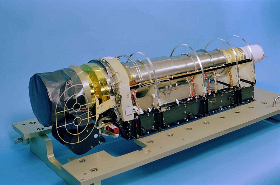

ALICE
ist ein Ultraviolett-Spektrometer und soll die Zusammensetzung des Kometenkerns und der Koma untersuchen. Dazu wird das Gerät die Anteile der Edelgase Helium, Neon, Argon, Krypton und Xenon in der Koma und im Schweif messen. Außerdem werden die vom Kometen freigesetzten Moleküle Kohlenmonoxid (CO), Kohlendioxid (CO2), Distickstoff (N2) und die Atome Wasserstoff (H), Kohlenstoff (C), Stickstoff (N), Sauerstoff (O) und Schwefel (S) untersucht werden. Aus der Bestimmung ihrer relativen Häufigkeiten können die Forscher auf die Umgebungstemperatur in der Staub- und Gaswolke während der Entstehung des Kometen vor rund 4,5 Milliarden Jahren schließen.
ALICE wird auch die Veränderungen der Ausgasungsprozesse des Kometen beobachten, während die Sonneneinstrahlung während des Flugs zunimmt und nach dem Perihel wieder geringer wird. Insbesondere soll mit dem Spektrometer die Produktionsrate von Wasser, Kohlenmonoxid und Kohlendioxid bestimmt werden.
Ein weiterer Untersuchungsschwerpunkt ist die Verteilung der Wassermoleküle in der Kometenatmosphäre und das Spektrum des Kerns im ultravioletten Bereich des Spektrums (UV). Letzteres liefert wichtige Daten über die Zusammensetzung der Kometenoberfläche.
ALICE wurde unter der Leitung der NASA entwickelt und ist nur 15x33x9 cm groß. Während des Betriebs verbraucht das Spektrometer weniger als 3 Watt elektrischer Leistung. Im Prinzip besteht das Gerät aus einem kleinen Spiegelteleskop mit einer Öffnung von vier Zentimetern. Vom Spiegel wird das Licht auf einen schmalen Spalt geworfen, von dem aus es auf ein Beugungsgitter fällt, an dem die verschiedenen Wellenlängen, d. h. Farben, der einfallenden Strahlung in unterschiedliche Richtungen auf einen Detektor reflektiert werden. Anders als bei vielen anderen wissenschaftlichen Instrumenten ist ALICE keine Abkürzung, sondern steht einfach für den Namen des Chefwissenschaftlers des Gerätes, Alan Stern.

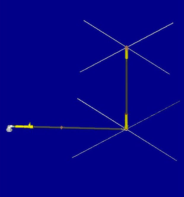

CONSERT
Diese Bezeichnung steht für Comet Nucleus Sounding Experiment by Radiowave Transmission (deutsch: Kometenkernerkundung mit Radiowellen). Ähnlich wie bei einem Tomografen, der in der Medizin verwendet wird, durchleuchtet das Gerät den Kometenkern, um mehr über seinen inneren Aufbau zu erfahren. Dazu sendet der Orbiter ein Radiosignal mit einer Frequenz von 90 MHz durch den Kometenkern zur Landeeinheit Philae, die sich auf der anderen Seite des Kometen befindet. Dort werden die Daten extrahiert und sofort zu Rosetta zurückgeschickt, wo die eigentliche wissenschaftliche Verarbeitung durchgeführt wird.
Beim Durchgang durch den Kern werden die Radiowellen verändert. Aus dem empfangenen Wellenmuster können die Wissenschaftler Rückschlüsse seine elektrische Eigenschaften ziehen. Über Modellrechnungen lassen sich dann Aussagen darüber gewinnen, aus welchem Material der Kern besteht und wie porös er ist. So hofft man größere Hohlräume zu entdecken. Möglicherweise besteht der Kern auch aus mehreren Schichten, die mit CONSERT nachgewiesen werden können.
CONSERT ist ein französisch-deutsches Gemeinschaftsprojekt, an dem in Frankreich das Institut de Planétologie et d’Astrophysique de Grenoble (IPAG)und das Laboratoire Atmosphères, Milieux, Observations Spatiales in Paris, in Deutschland das Max-Planck-Institut für Sonnensystemforschung in Lindau/Katlenburg beteiligt sind.
CONSERT ist das einzige Experiment, das sowohl auf dem Orbiter als auch auf der Landeeinheit Philae vorhanden ist.

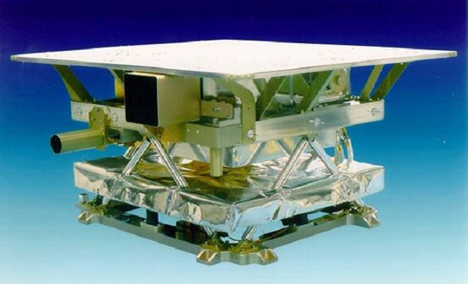

GIADA
Der Grain Impact Analyser and Dust Accumulator (deutsch: Analysator für Staubkorneinschläge und Staubsammler) bestimmt die Anzahl, Masse und Geschwindigkeit der Staubteilchen in der Umgebung des Kometen Tschurjumow-Gerasimenko.
Das Gerät unterscheidet dabei zwischen Staubteilchen, die direkt vom Kometen zum Gerät gelangen, und solchen, deren Flugrichtung durch den Druck der Sonnenstrahlung geändert wurde und es deshalb auf Umwegen erreichen.
Aus der Verteilung der Geschwindigkeiten der Staubteilchen lassen sich neue Erkenntnisse über die Ausgasungsprozesse am Kometen gewinnen. So weiß man bisher, dass die Geschwindigkeit, mit der die Staubkörnchen den Kometen verlassen, von ihrer Größe und der Entfernung des Kerns von der Sonne abhängt. GIADA wird nun zum ersten Mal genaue Daten dazu liefern.Nachdem der Staub den Kometenkern verlassen hat, wirken verschiedene physikalische Einflüsse auf ihn ein, die unter anderem Teilchen auseinanderbrechen lassen. Forscher nehmen an, dass die Größenverteilung des Kometenstaubs, der direkt vom Kometen stammt, unabhängig von seiner Geschwindigkeitsverteilung ist.
Durch den Vergleich mit den Messdaten der Teilchen, die auf einem Umweg in das Gerät gelangen, kann die ursprüngliche Verteilung der Staubteilchengröße sowie näheres über den Fragmentierungsprozess bestimmt werden.
Die Änderungen der gemessenen Staubeigenschaften, während der Komet um die Sonne läuft, helfen, die Entwicklung der Ausgasungsprozesse des Kometen im Laufe der Zeit besser zu verstehen. Durch Vergleich mit Aufnahmen des Kometenkerns wird sich das Verständnis über die Evolution der Kometen dadurch verbessern.

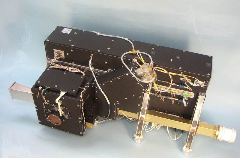

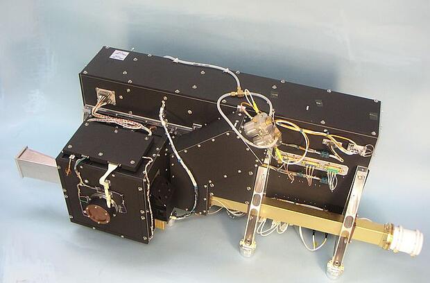

MIRO
Das Microwave Instrument for the Rosetta Orbiter (deutsch: Mikrowelleninstrument des Rosetta-Orbiters) untersucht den Kometenkern, die Ausgasungsprozesse und die Entwicklung der Kometenatmosphäre, der Koma.
Das Gerät arbeitet bei Frequenzen von 188 GHz (1,6 mm Wellenlänge) und 562 GHz (0,5 mm Wellenlänge) und misst die Signale von Wasser, Kohlenmonoxid, Methanol und Ammoniak. Bei den Messungen an Wasser werden zusätzlich noch zwischen den Sauerstoff-Isotopen O16, O17 und O18 unterschieden. Wasser und Kohlenmonoxid gelten als die Hauptsubstanzen, die die Ausgasungsprozesse der Kometen antreiben. Methanol liefert Angaben, welche Temperaturen im Gas herrschen, während aus den Messungen an Ammoniak neue Erkenntnisse über die Verhältnisse im solaren Urnebel erwartet werden. MIRO kann noch Signale von Objekten registrieren, deren Temperatur nur 10 Grad über dem absoluten Nullpunkt liegen, d. h. die -263° C kalt sind.
Wissenschaftler wollen mit MIRO die Menge, Geschwindigkeit und Temperatur jeder Molekülart messen, einschließlich ihrer zeitlichen und räumlichen Schwankungen.
Mira kann die Temperatur bis zu mehreren Zentimetern unter die Oberfläche des Kometenkerns bestimmen. Mit von anderen Geräten bestimmten Kerneigenschaften lassen sich bislang offene Fragen zur Verdampfung des Eises (Sublimation) und zur Dicke der Staubdecke auf der Oberfläche beantworten.
Bisher ist kaum etwas über das Temperaturverhalten der Kometen bekannt. Die MIRO Messungen sollen helfen diese Wissenslücken zu verkleinern. Außerdem helfen die Ergebnisse, die Punktmessungen der Landeeinheit Philae zu interpretieren.
MIRO wurde in einer internationalen Zusammenarbeit zwischen dem Jet Propulsion Laboratory (JPL) (Pasadena, USA), dem Max-Planck-Institut für Sonnensystemforschung in Göttingen, dem Institute of Technology, Observatoire de Paris, Observatoire de Bordeaux, National Central University (Taiwan), dem Deutsche Zentrum für Luft- und Raumfahrt e. V (DLR) und der University of Massachusetts entwickelt.

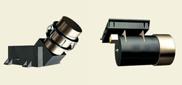

ICA
Der Ion Composition Analyser (deutsch: Analysator für die Ionenzusammensetzung) misst dreidimensional die Geschwindigkeits- und Massenverteilung der positiv geladenen Atome und Moleküle sowie deren Wechselwirkungen mit dem Gas und Staub des Kometen. Das Gerät wurde vom schwedischen Institut für Weltraumphysik (IRF) in Kiruna entwickelt und wiegt 2 Kilogramm.

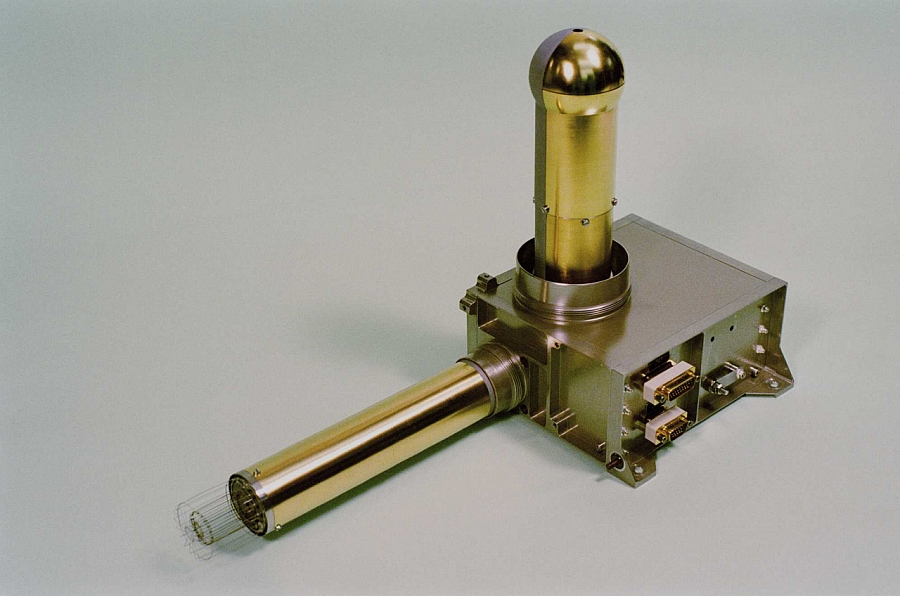

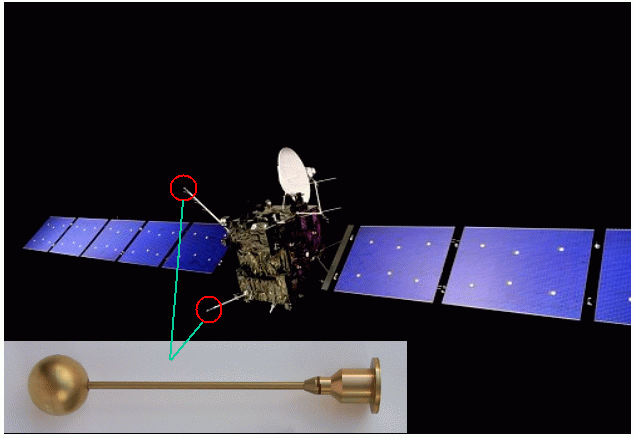

LAP
Die Langmuir Probe (deutsch: Langmuir Sonde) misst die Dichte, Temperatur und die Geschwindigkeit des Plasmas um den Kometen.
Der Sensor besteht aus einer 5 Zentimeter durchmessenden Titankugel, die mit Titannitrid überzogen ist. An Bord des Rosetta-Orbiters befinden sich zwei dieser Kugeln.
Die Sonde wurde vom schwedischen Institut für Weltraumphysik (IRF) in Uppsala entwickelt.

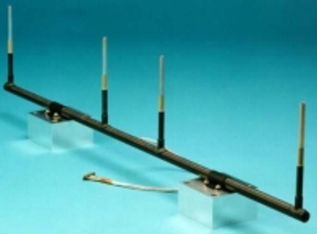

MIP
Die Mutual Impedance Probe (deutsch: Gegenimpedanz- oder Impedanzkopplung-Sonde) ermittelt die Dichte der Elektronen, die Temperatur und die Driftgeschwindigkeit in der inneren Koma des Kometen 67P/Tschurjumow-Gerasimenko. Das Messinstrument besteht aus zwei Dipolen, zwischen den die Frequenzabhängigkeit der Impedanzkopplung bestimmt wird.
MIP untersucht auch das elektromagnetische Spektrum zwischen 7 kHz und 3,5 MHz und beobachtet die Gas- und Staubproduktion des Kometen.

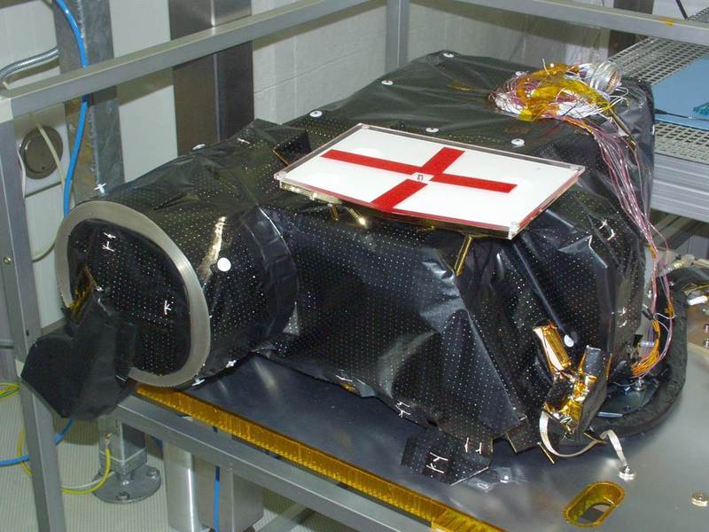

VIRTIS
Das Visible and Infrared Thermal Imaging Spectrometer (deutsch: Abbildendes Spektrometer für sichtbare und Infrarot-Strahlung) besitzt drei Kanäle.
In zwei werden Bilder in ausgewählten Wellenlängenbereichen aufgenommen, während der dritte für spektroskopische Untersuchen vorbehalten ist.
Die optischen Komponenten befinden sich in einer auf rund -140 Grad Celsius gekühlten Box.
VIRTIS soll  Daten über den Kometenkern und seiner Umgebung liefern. Zum einen erhofft man sich Erkenntnisse, welche festen Stoffe auf der Kernoberfläche vorliegen. Im Weiteren wird untersucht, welche Gase vorhanden sind und welche physikalischen Verhältnisse in der Kometenkoma herrschen. Letztendlich wird damit auch die Temperatur des Kerns gemessen.
VIRTIS wurde in einer internationalen Kooperation gebaut: Istituto di Fisica dello Spazio Interplanetario in Rom, L'Agenzia Spaziale Italiana in Rom, GALILEO AVIONICA S.p.A. in Florenz, Deutsches Zentrum für Luft- und Raumfahrt in Köln und Observatoire de Paris.
