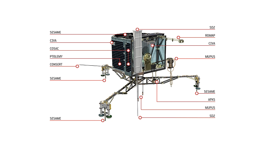

Die etwa würfelförmige Sonde besitzt eine Kantenlänge von rund einem Meter und ist mit 10 wissenschaftlichen Experimenten bestückt, mit denen hauptsächlich die Verteilung der chemischen Elemente und ihrer Isotope, die Mineralien und Eissorten des Kometenkerns untersucht werden.

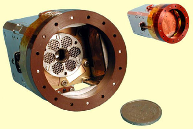

APXS (Alpha Particle X-Ray Spectrometer)
Das 500 Gramm schwere Alpha-Röntgen-Spektrometer (Bild) wurde ursprünglich am Max-Planck-Institut für Chemie in Mainz entwickelt. Inzwischen wechselte die wissenschaftliche Federführung an das Institut für Anorganische Chemie und Analytische Chemie der Johannes Gutenberg-Universität Mainz (JGU). Zur Messung der chemischen Zusammensetzung der Kometenoberfläche wird diese mit Alphateilchen und Röntgenstrahlung beschossen. Dabei strahlen die vorhandenen Elemente eine für sie charakteristische Röntgenstrahlung aus. Mit dem Röntgenspektrometer des Geräts können die Wissenschaftler die chemische Zusammensetzung der Kometenoberfläche bestimmen. Dabei sind die Vorkommen der beiden Elemente Kohlenstoff und Sauerstoff von besonderem Interesse.

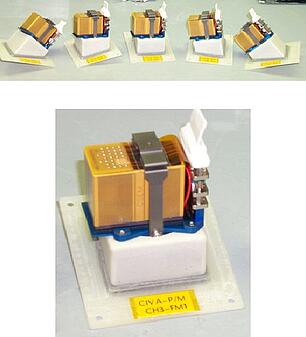

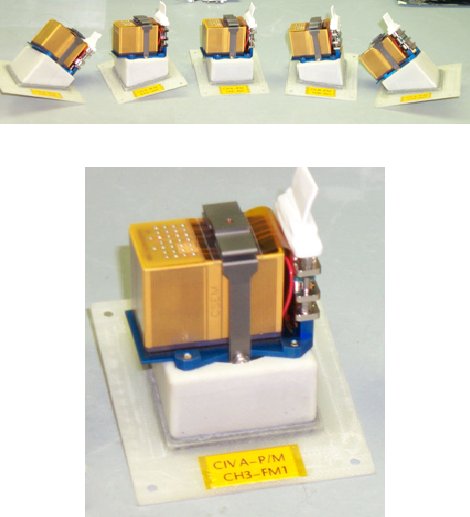

CIVA (Comet nucleus Infrared and Visible Analyzer)
Das Gerät (Bild) analysiert die Kometenoberfläche im sichtbaren und infrarotem Licht. Es besteht aus einem Panorama-Kamerasystem, mit dem stereoskopische Bilder aufgenommen werden können (CIVA-P), einem Mikroskop im sichtbaren Spektralbereich (CIVA-M) und einem abbildenden Infrarot-Spektrometer für die vom Bohrer SD2 gewonnenen Bodenproben. Die wissenschaftliche Leitung liegt beim Institut d'Astrophysique Spatiale der Universität Paris Sud in Orsay, Frankreich.
CIVA-P soll u. a. ein 360-Grad-Panorama aufnehmen.Dazu sind sechs Kameras in einem Abstand von 60 Grad um die Landeeinheit Philae montiert. Seine Hauptaufgabe aber ist die Beschaffenheit der Kometenoberfläche, deren Reflexionseigenschaften und die Aktivität des Kometen und die damit verbundenen Oberflächenveränderungen zu beobachten.
CIVA-M besteht aus zwei Elementen: einem miniaturisiertem Lichtmikroskop und einem Infrarot-Spektrometer zur Untersuchung von Bohrproben. Damit sollten sich die wichtigsten organischen Moleküle bestimmen lassen.

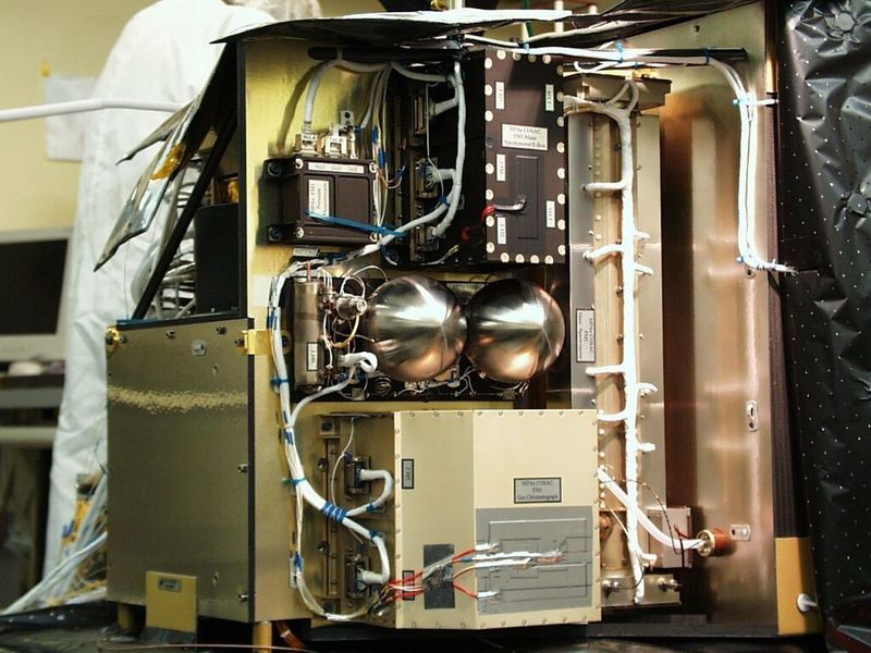

COSAC (Cometary Sampling and Composition experiment)

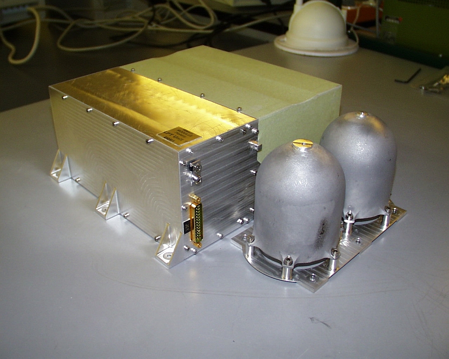

Mit diesem Experiment (Bild) werden die organischen Materialien im Kometenkern analysiert. Es besteht aus einem Gaschromatographen und einem Flugzeit-Massenspektrometer. Seine Hauptaufgabe ist die Bestimmung der chemischen Elemente und deren Isotope, der chemischen und mineralogischen Zusammensetzung der Kometenoberfläche und der darunter liegenden Schichten. Dazu werden Bodenproben zur Untersuchung von verschiedenen Stellen in der Umgebung des Landers in Öfen gefüllt. Diese werden verschlossen und geheizt, wobei die Temperatur zwischen -100 °C und 600 °C geregelt werden kann. Die entstehenden Gase werden dann den beiden Instrumenten zur Bestimmung der Moleküle zugeführt. Zusammen mit den Ergebnissen des Experiments CONSERT werden auch diese Daten zu einem besseren Verständnis zur Entstehung von Sonnensystemen führen.
Zusätzlich werden die Forscher mit COSAC nach komplexen organischen Molekülen suchen, die als Grundbausteine für die Entstehung von Leben in Frage kommen.
COSAC wurde unter Leitung des Max-Planck-Instituts für Sonnensystemforschung in Zusammenarbeit mit dem Laboratoire Inter-universitaire des Systèmes Atmosphériques in Paris, dem Laboratoire Atmosphères in Milieux, Frankreich, dem Observations Spatiales in Paris und der Universität Gießen entwickelt und gebaut.

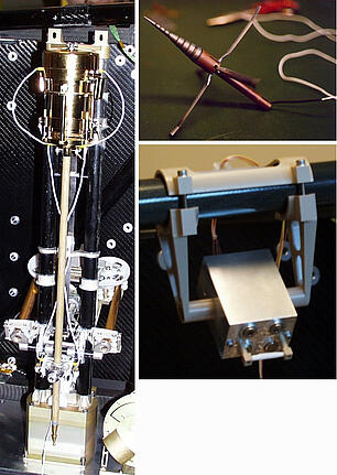

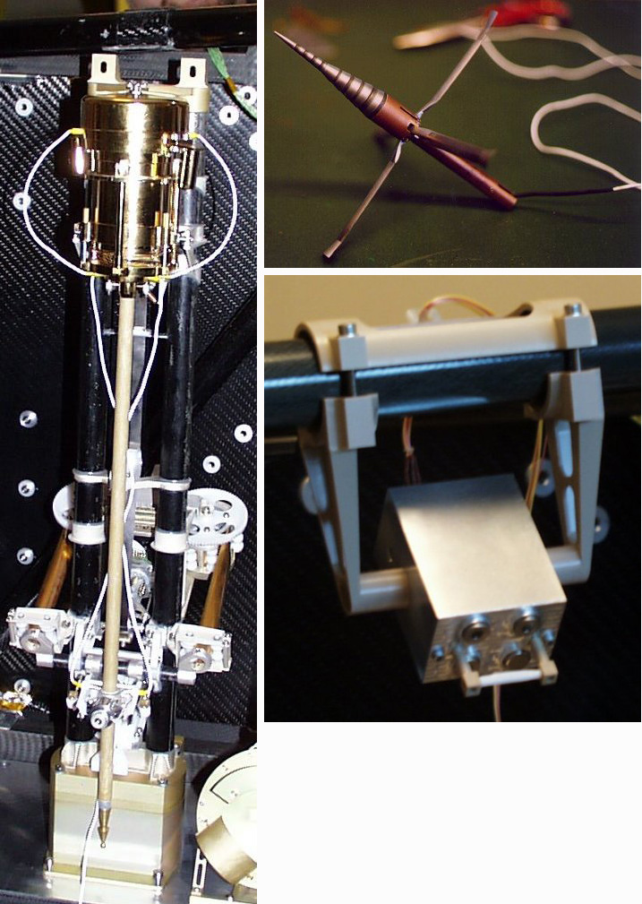

MUPUS (Multi-Purpose Sensors for Surface and Sub-Surface Science)

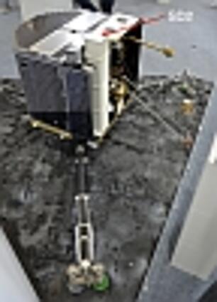

Mit diesem Experiment (Bild) wird das Temperaturverhalten der Kometenoberfläche untersucht. Ein besonderes Augenmerk wollen die beteiligten Forscher dabei auf Veränderungen richten, während der Komet rotiert und seine Entfernung zur Sonne ändert. Für die Durchführung der Messungen werden verschiedene Sensoren in die Oberfläche des Kometen getrieben. Zusätzlich wird die Infrarotstrahlung in der Umgebung Philaes gemessen.
Die wissenschaftliche Leitung liegt beim Institut für Planetologie der Universität Münster. Außerdem sind das DLR und das österreichische Institut für Weltraumforschung an dem Experiment beteiligt.

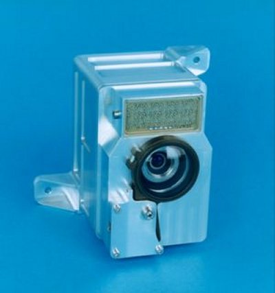

Dieses Kamerasystem (Bild) wird während des Anflugs zum Kometenkern erste Bilder von der Umgebung des Landeplatzes liefern. Nach der Verankerung Philaes auf der Oberfläche des Kometen Tschurjumow-Gerasimenko soll sie hochauflösende Aufnahmen von der Struktur und Mineralogie der Oberfläche liefern. Außerdem wird sie die eingesammelten Proben fotografieren und Blicke in die Bohrlöscher des SD2-Bohrers werfen.
ROLIS wiegt nur etwa 400 Gramm und besitzt die Ausmaße 9,0x6,3x8,6 cm. Der CCD-Chip der Kamera besteht aus 1024x1024 Pixel. Im Weitwinkelmodus beträgt der Blickwinkel 70 Grad, während dieser sonst 50 Grad groß ist. Damit erreicht die Kamera eine Auflösung von bis zu 0,3 mm/Pixel.
