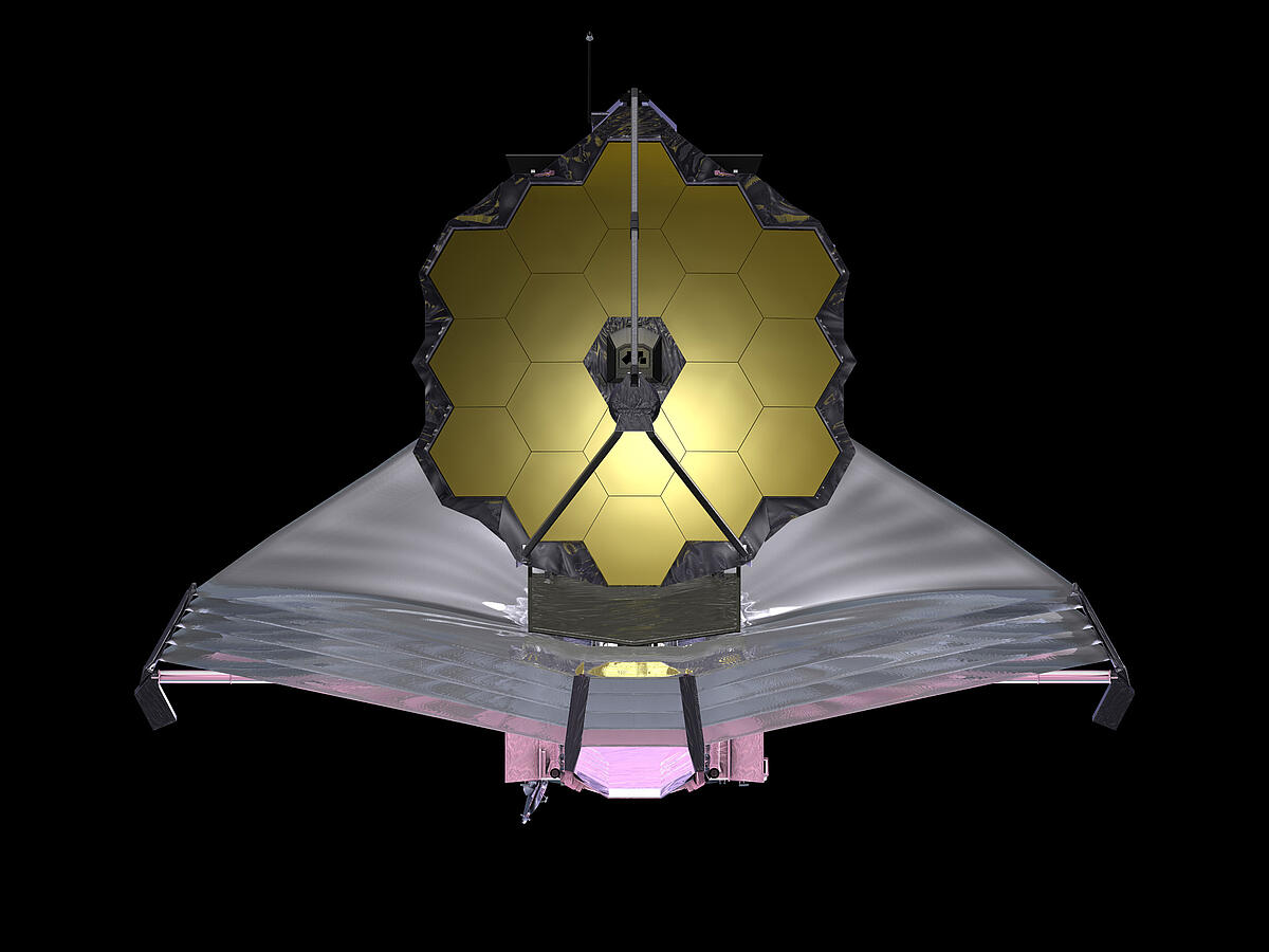

Das JWST ist das größte bisher gebaute Weltraumteleskop. Der Hauptspiegel besitzt einen Durchmesser von 6,5 Metern, eine effektive Brennweite von 131,4 Meter und besteht aus 18 sechseckigen Segmenten aus Beryllium. Beryllium ist ein hervorragendes Material, da es sehr leicht ist (einschließlich der Spiegelmontierung 15,6 kg/m2) und sich auch bei extremen Minustemperaturen kaum verformt. Jedes der 18 Spiegelsegmente ist 1,3 Meter im Durchmesser groß und wiegt 20kg. Der Hauptspiegel ist mit Gold beschichtet (Gesamtgewicht der Goldbeschichtung: 48,25g), da Gold Infrarotlicht sehr gut reflektiert. Das Gewicht des Hauptspiegels beträgt 705kg. Der Hauptspiegel erreicht eine optische Auslösung von ca. 0,1 Bogensekunden bei 2 µm.
Neben dem Hauptspiegel gibt es drei weitere Spiegel, einen sekundär und tertiärer Spiegel sowie einen Spiegel für die Feinsteuerung.
Der Sekundärspiegel kann in sechs Freiheitsgraden ausgerichtet werden. Er ist an einer faltbaren Haltestruktur angebracht. Das Licht gelangt über den Tertiärspiegel und den Feinausrichtungsspiegel auf die Instrumente in der Bildebene.
Da sowohl der Spiegel als auch der Schutzschild zu groß für die Nutzlasthülle einer Ariane 5 Rakete sind, fliegt das Teleskop zusammengefaltet ins All.

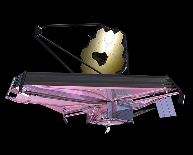

Die Auflösung der Detektoren für sichtbares Licht und nahes Infrarot beträgt 2.048 x 2.048 Pixel während die für den mittleren Infrarotbereich bei 1.024 x 1.024 Pixel liegt. Sogenannte Quecksilber-Kadmium-Tellurid Detektoren finden bei NIRCam, NIRSpec und FGS-NIRISS Verwendung. Die Instrumente werden über ein Solarpanel mit Strom versorgt. Die Stromversorgung über ein Solarpanel bietet einen weiteren Vorteil: Es muss kein Akku oder dergleichen an Board des Teleskops sein. Das spart Gewicht und vor allem muss keine zusätzliche Hitzequelle mitgeführt werden.Das Teleskop selbst sowie seine Instrumente geben ebenfalls Infrarotstrahlen ab, weshalb es nötig ist, das Teleskop und seine Instrumente so tief wie möglich abzukühlen, um diese Störquelle möglichst gering zu halten. Daher wird das Teleskop auf ca. -230 Grad Celsius abgekühlt. Anders als bei dem Hubble Space Telescope, dessen Instrumente in einem röhrenförmigen Gehäuse untergebracht sind, ist die Bauweise des JWST offen. Außerdem erfolgt eine Kühlung der Instrumente. Um das JWST vor Sonneneinstrahlung zu schützen, besitzt es einen 21,197m x 14,162m großen Sonnenschutzschirm. Dieser besteht aus fünf Schichten, die sich jeweils nicht berühren, um Hitzeübertragung zu vermeiden.
Die einzelnen Schichten sind hauchdünn und bestehen aus einem starken, hitzeresistenten Material namens Kapton (einem Polyimid das mit Aluminium und dotiertem Silizium beschichtet wurde) welches auch in Raumanzügen Verwendung findet. Da das JWST nicht durch das Erdmagnetfeld von der hochenergetischen Strahlung geschützt ist, besitzt es eine Aluminiumbeschichtung.
Diese schützt die Elektronik vor den negativen Auswirkungen der hochenergetischen Strahlung und reduziert zusätzlich die Wärmeübertragung. Der Sonnenschutzschild sorgt dafür, dass das Licht von der Sonne, sowie das reflektierte Sonnenlicht von der Erde und dem Mond das Teleskop nicht aufheizen. Der Orbit des Teleskops wurde auch dahingehend ausgewählt, wo sich Sonne, Erde und Mond ungefähr in einer Richtung befinden, sodass eine Abschirmung des Lichtes erleichtert wird.
