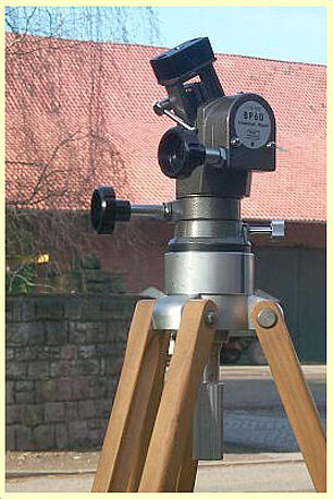

Nebenstehendes Bild zeigt die BP 60 -adaptiert an ein stabiles Holzstativ (Flohmarkt). Ich habe von dieser Montierung schon einige für Freunde an ein Stativ angepasst. Alle waren gleich präzise mechanisch gefertigt und funktionieren sehr gut.

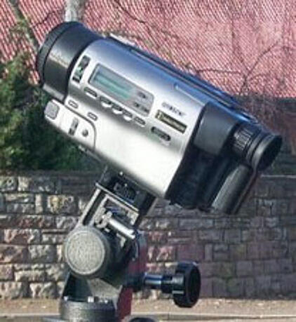

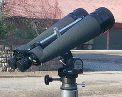

Ich selbst benutze die BP 60 als Träger, wahlweise für ein kleines Teleskop, einen grossen (oder auch kleineren) Feldstecher und auch als Videokamerakopf. Mit der BP60 und meiner Videokamera gelingen - im Gegensatz zu einfachen Fotostativen - problemlos ruck- und wackelfreie Schwenks in Azimut und Höhe auch bei langen Brennweiten.

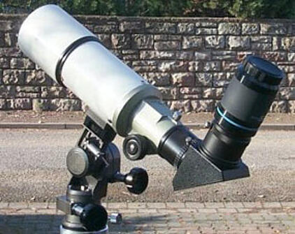

Die Bilder zeigen Montagebeispiele mit Videokamera, Feldstecher 20x80 und einem kleinen Richfield-Refraktor mit 80mm Öffnung und 400mm Brennweite. Die BP60 ist in allen Beispielen auf ein stabiles Holzstativ (Flohmark) gekoppelt.

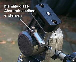

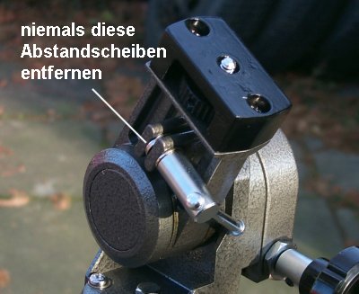

Einen Fehler darf man allerdings nicht begehen:
In der Höhenklemmung liegen zwei Abstandscheiben, die dazu dienen, die Klemmung nicht zu überstrapazieren. Werden Sie entfernt und die Klemmung ordentlich stramm angezogen, kann das dazu führen, dass das Aluminiumgußteil der Höhenklemmung bricht.
