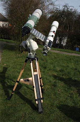

Ziel für uns war, mit diesem Stativ eine transportable systemunabhängige Astrofoto-taugliche Lösung zu entwickeln. Es sollten alle im Verein befindlichen Teleskope und Montierungen verwendbar sein, weshalb dann noch einige Adapter und Zubehör-Teile bei Berlebach bestellt wurden.
Dabei sollten folgende Gerätschaften eingesetzt werden:

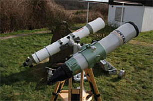

GIRO II Montierung, Vixen GP-DX Montierung, New Atlux Montierung mit den Teleskopen:
- Vixen Refraktoren 102/1000mm und 102/ 00mm,
- Celestron + 11, Meade SC 12",
- Pentax Refraktoren 4/400mm USDF II und 125 SDP für den fotografischen Einsatz
- ... und als Besonderheit noch ein Sonnenbeobachtungs- System bestehend aus einem Großfernglas Miyauchi 100mm und einem Coronado Solarmax 0 für die Sonne im Wasserstoff-Licht.

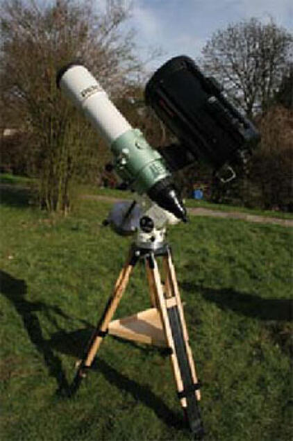

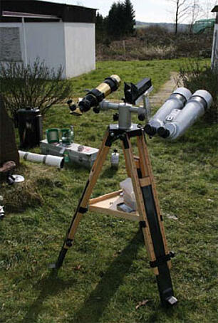

Bei der Anfertigung dieser Anpassung war uns die Fa. Berlebach sehr behilflich. Die obigen und die folgenden Bilder geben eine Übersicht der multifunktionalen Verwendung des „Sky"-Stativs.

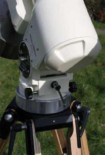

Um die verschiedensten Teleskope montieren zu können, entschlossen wir uns, ein Schwalbenschwanz- System (basierend auf der Vixen- Schiene) zu verwenden. In Verbindung mit einem großen Gewicht kann das System mit ALLEN Teleskopen in jeder Lage ausbalanciert werden. Die Klemmvorrichtungen wurden ebenfalls von Berlebach gefertigt.

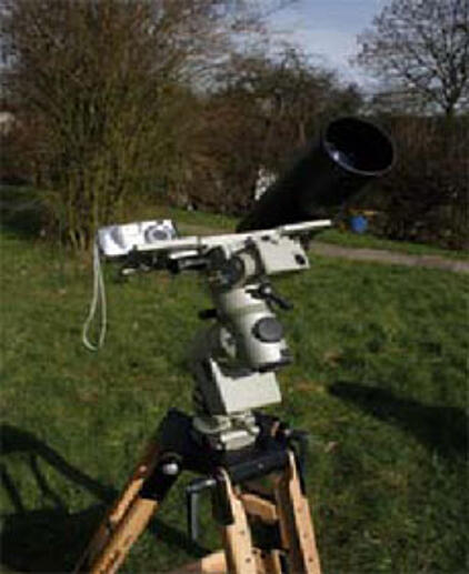

Hiermit macht die transportable Sonnenbeobachtung extrem viel Spaß. Wir können auch die GIRO II Montierung auf das Sky aufsetzen und dort unser Großfernglas mit Sonnenfiltern und ein Coronado-Solarmax 60 aufsetzen. Damit zeigen wir unseren Besuchern mit großem Erfolg unser Tagesgestirn im Weißlicht und im Wasserstoff-Licht.
