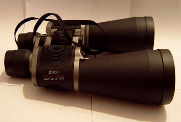

Bei unserem letzten Fernglas im Test handelt es sich um ein Auktions-Schnäppchen eines bekannten online-Auktionhauses. ZumTestzeitpunkt wurden dort sogenannte "nachtaktive" 20x60 Ferngläser unbekannter Herkunft (vermutlich China) in Massen angeboten. Das Preis-Niveau pendelte sich dabei um die 25 - 35 € ein.

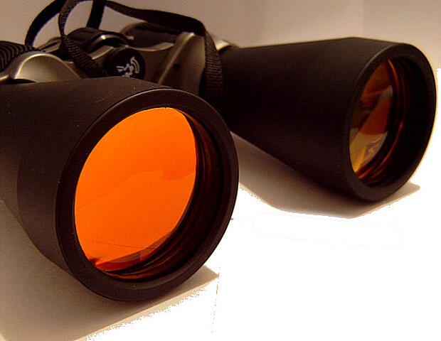

Soweit der Werbetext des Anbieters. Was steckt nun dahinter ? Zunächst ist einmal festzuhalten, dass allein der Begriff "nachtaktiv" im Zusammenhang mit einem Fernglas völlig unsinnig ist. Nachtaktiv sind Fledermäuse und Igel, aber keine Ferngläser. Man bezieht sich hier augenscheinlich auf die sogenannte Ruby-Vergütung der Frontlinsen. Oft findet man auch den Begriff der Rot- oder Rubin-Vergütung. die sich in einer knall-orangen oder roten Färbung der Frontlinsen manifestiert. Diese Vergütung soll angeblich Restlicht verstärken und Reflexe erheblich mindern können.
Misstrauisch sollte schon der Umstand machen, dass man diese Art der Vergütung zumeist bei besonders billigen Ferngläsern antrifft. Eine effektive Vergütung mit hohem Wirkungsgrad erfordert einen aufwendigen technischen Herstellungs-Prozess und ist nicht für ein paar Pfennige machbar. Bei der Rubin- Vergütung werden im Schnitt 7 - 15 Lagen einer mineralischen Schicht auf die Glasflächen aufgedampft. Wir werden später sehen, wie sich diese Vergütung in der Praxis auswirkt. Schauen wir uns dieses Wunderglas einmal in aller Ruhe an.
Die Fernglaskörper weist eine zumindest recht griffige Gummi-Armierung auf. Das Glas liegt durchaus gut in der Hand. Erste mechanische Mängel fallen aber sehr schnell auf. Die Fokussierwalze ist sehr leichtgängig und schon bei leichtem Druck auf die Okulare verstellt sich der Fokus.Schlimmer noch : Ein erster Blick durch dieses Glas offenbart weitere mechanische ( und optische ) Mängel. Beide Fernglashälften sind vollkommen dejustiert. Die Bilder beider Fernglashälften lassen sich nicht zur Deckung bringen.

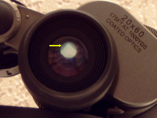

Schnell bemerkt man einen weiteren schwer wiegenden Mangel : Die Prismen sind offensichtlich unterdimensioniert und unvergütet. Die Austrittspupille ist nicht rund und gleichmäßig hell, wie bei den anderen Test-Ferngläsern, sondern rautenförmig verzerrt und mit starken Abschattungen versehen. das folgende Bild mag dies dokumentieren ( Pfeilmarkierung ).

Die Vergütung erfüllt ihren Zweck in keinster Weise - die Okulare und Prismen sind gar gänzlich unvergütet - dazu die schweren Justierfehler und die grausame mechanische Qualität. Nein - wer dieses Glas sieht, sollte einen weiten Bogen darum machen auch wenn ein Dumping-Preis lockt.
