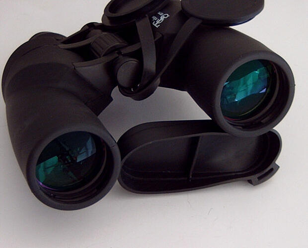

Beim zweiten Vertreter aus dem Hause Teleskop-Service handelt es sich um ein kompaktes 10x50 Fernglas - das TS 10x50 WP. TS bietet diese Glas für rund 99 € an. Das WP in der Typenbezeichnung bedeutet "water proof ". Es handelt sich also um ein wasserdichtes Glas, das zudem eine Stickstoff-Füllung aufweist. Diese Stickstoff-Füllung verhindert das Beschlagen der optischen Flächen, wenn das Glas z.B. größeren Temperaturschwankungen ausgesetzt wird. Man kennt diesen Effekt, wenn man einmal im Winter mit seinem Fernglas aus der beheizten Stube in den winterkalten Garten marschiert.
Das 10x50 WP ist mit seiner 10fachen Vergrößerung ein Glas für lockere Spaziergänge am Sternenhimmel, eignet sich aber mit seiner vor Spritzwasser schützenden Gummi-Armierung auch sehr gut für den Einsatz in Feld und Flur bei der Beobachtung von Vögeln oder Wild. Mit einer minimalen Scharfeinstell-Distanz von nur 4 m kann der Vogelfreund z.B. sehr gut die Besucher seines Vogelhäuschens auf dem heimischen Balkon beobachten ! Das TS 10x50 weist eine Breitband-Multi-Vergütung auf, die Reflexionen weitgehend unterdrückt und für eine gute Transmission des Lichts sorgt. Die Vergütung weist einen blaugrünen Schimmer auf und befindet sich auch auf den Okularen.
Die mechanische Verarbeitung des Glases hinterlässt ebenfalls einen guten Eindruck. Praktischerweise sind die Objektivschutzdeckel über den Stativanschluss mittels Gummiriemen mit dem Fernglaskörper verbunden. So sind diese Schutzdeckel quasi "unverlierbar". Sie sitzen auch straff auf den Objektiven und lösen sich nicht von alleine, wie beim grossen Bruder TS 20x80 leicht kritisiert.
Die Fokussierwalze ist griffig und stabil ausgeführt. Die Fokussierung lässt sich präzise vornehmen und auch bei leichtem Druck auf die Okulare verstellt sich hier nichts von alleine. Insgesamt liegt das Glas sehr gut in der Hand. Dies ist gerade bei Freihand-Beobachtungen sehr wichtig, die mit diesem Glas bei 10facher Vergrößerung noch sehr gut machbar sind, zumal auch das Gewicht von unter 1 Kg ( 970 g ) noch gut mitspielt.

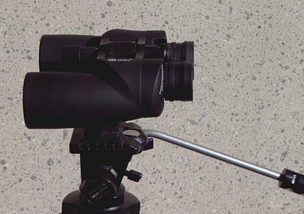

Wie bei jedem Fernglas erhöht sich auch beim TS 10x50 WP mit Einsatz eines stabilen Fotostativs der Beobachtungskomfort und die Detailwahrnehmung beträchtlich. Selbstverständlich verfügt auch das TS 10x50 WP über einen integrierten Stativanschluss, so dass das Glas mittels eines Stativadapters an nahezu jedes handelsübliche Fotostativ angeschlossen werden kann.Die Austrittspupillen sind kreisrund und weisen keinerlei Abschattungen auf. Dies weist wiederum auf ausreichend dimensionierte und richtig platzierte BaK4 Prismen hin. Die Austrittspupille beträgt beim TS Glas 5 mm, damit lässt es sich auch unteraufgehelltem Stadthimmel noch sehr gut einsetzen. Die Justierung beider Fernglashälften ist auch beim TS 10x50 absolut exakt, die Bilder beider Fernglashälften lassen sich genau zur Deckung bringen, so dass sich keine Doppelbilder ergeben. Dies sollte man bei einem Glas aus dem Hause TS aber auch erwarten dürfen.
