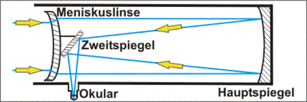

Bei einem Maksutov-Newton-Teleskop wird der um 45° geneigte Fangspiegel ebenfalls an der Meniskuslinse befestigt. Es entsteht ein geschlossenes Teleskop hoher Bildqualität, die Obstruktion lässt sich auf 15–20% reduzieren. Gegenüber dem Newton-Teleskop gelingt eine bessere Korrektur von Koma und Astigmatismus außerhalb der Achse. Die Baulänge entspricht damit (wie beim Newton-Teleskop) etwa der Brennweite. Teleskope größerer Öffnung  (200 mm und mehr) werden daher relativ lang und schwer.
