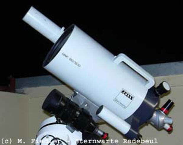

In den 40er Jahren des 20.Jahrhunderts wurde von D. Maksutov (1896-1946) das heutzutage aufgrund seiner hohen optischen Leistung und seines kompakten Aufbaus sehr geschätzte Maksutov-Teleskop entwickelt. Dabei gelingt eine Korrektur des sphärischen Bildfehlers und auch der Koma  mit einer öffnungsseitig vor der Brennebene angeordneten Meniskuslinse.
Auf der dem Hauptspiegel zugewandten Seit der Meniskuslinse wird die zentrale Linsenfläche verspiegelt und dient als Sekundärspiegel, welcher das Licht wie beim Cassegrain-Teleskop durch eine zentrale Bohrung des Hauptspiegels führt. Das Maksutov erreicht eine bessere Korrektur der Bildfehler als ein Schmidt-Cassegrain und ermöglicht damit grössere Bildfelder. Alle Flächen der Optik sind sphärisch gestaltet und lassen sich mit hoher Genauigkeit reproduzierbar herstellen.
