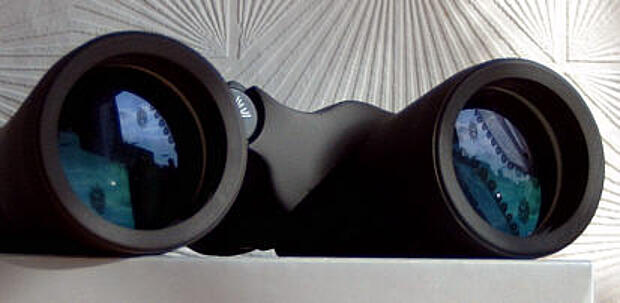

Ein weiteres kompaktes Fernglas kommt vom Hersteller Soligor. Es handelt sich hier um das "Black Line 12x50". Dieses Glas findet man im Handel teilweise schon für rund 69 € und es ist damit das günstigste "seriöse" Glas im Test. Natürlich sollte man bei einem Fernglas dieser Preisklasse keine Weltwunder erwarten - trotzdem ist auch das Soligor 12x50 ein durchaus attraktives Produkt - und das nicht nur vom Preis her. Es bietet ebenso wie die anderen Vertreter im Test eine ordentliche Mehrschicht-Vergütung, die ihren Namen auch Ehre macht und keine blosse Effekthascherei darstellt. Das es so etwas auch auf dem Fernglas-Markt gibt, werden wir bei unserem nächsten Kandidaten sehen. Zwar kann das Soligor 12x50 nicht mit einer Stickstoff-Füllung aufwarten ( das wäre zu diesem Preis auch kaum machbar ), aber es besitzt eine schöne, griffige Gummi-Armierung, die auch dieses Glas vor Feuchtigkeit und Spritzwasser schützt ( wasserdicht ist ohnehin keines der Testgläser ! ).
Die Vergütung schimmert, wie auch beim TS 10x50, in einem blau-grünen Ton und ist recht wirksam, wie die folgenden Beobachtungen zeigen sollten. Die Austrittspupille des Soligor Black-Line 12x50 beträgt 4,2 mm, was sich bei der nächtlichen Beobachtung schon in einer recht deutlichen Verdunklung des Himmelshintergrundes bemerkbar macht.Dies ist aber keineswegs ein Nachteil - gerade am aufgehellten Stadthimmel heben sich auch so Objekte von geringere Flächenhelligkeit durchaus kontrastreicher vor dem dunklen Himmelshintergrund ab.

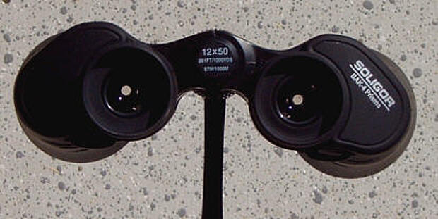

Der Augenabstand beträgt allerdings "nur" 14,5 mm. Dies ist ein Wert, der für Brillenträger schon hart an der Grenze liegt. Wer auf eine entsprechende Sehhilfe angewiesen ist, kann unter Umständen nicht das ganze Sehfeld abschattungsfrei genießen.
Auch beim Soligor-Glas ist die Austrittspupille schön rund und gleichmäßig hell, also ohne Abschattungen. Die verwendeten BaK4 Prismen sind demnach ausreichend dimensioniert. Die Bilder beider Fernglashälften lassen sich sehr genau zur Deckung bringen, was für eine akkurate Justierung des Soligor-Glases spricht.Das Soligor Black Line 12x50 bietet zudem ausreichend große Gummi-Augenmuscheln, die sich umstülpen lassen. Das Glas liegt sehr gut in der Hand. Für mich persönlich vermittelte es im Vergleich zur Konkurrenz sogar die beste Handhabbarkeit. Der Zentralfokussierer ist bequem zu erreichen und mechanisch gelungen. Die Gängigkeit ist gerade so, dass man locker fokussieren kann, ohne bei leichtem Gegendruck auf die Okulare den Fokus zu verlieren.
Selbstverständlich ist auch dieses Glas mit einem Stativanschluss ausgestattet. Mechanisch macht das Soligor 12x50 der Black Line Serie einen hervorragenden Eindruck. der gesamte Fernglaskörper ist sauber verarbeitet und von einer Fertigungsqualität, die man in diesem Preis-Segment nicht unbedingt als selbstverständlich voraussetzen kann.
